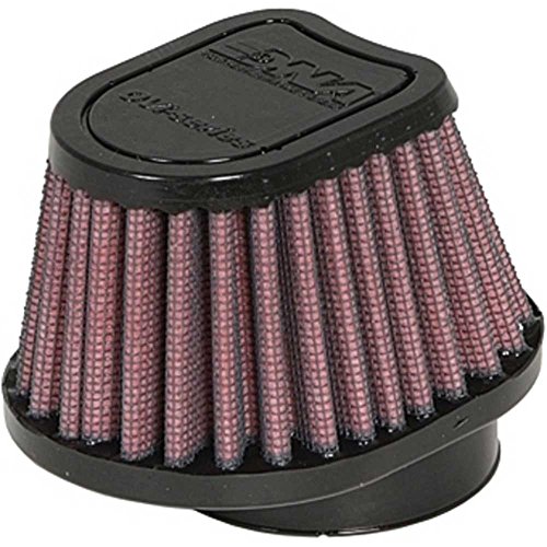

    Pour en revenir sur le sujet des cornets. Je recherche les références de cornets qui passe sur la Zeph sans avoir à les modifier? Si Nikko ou un autre a ça sous la main?? Peu importe la marque (KN, Bihr ou autres)… Merci ;) ;)
    #154247
    DNA OVI 5400 pour zéphyr 1100 il y a surement une ref pour 750
    #154341
    Ces DNA sont desiné spécialement pour la 11 qui a le cadre très près des carbu donc ca devrais passer sur la petite soeur !!
    #154405
    Jolies les photos ;-) Sympa la golf cabriolet 1. Encore pas trop cher comme voiture de collection.
    #154523
    En réponse à Seb33 (post 150642]Ces DNA sont desiné spécialement pour la 11 qui a le cadre très près des carbu donc ca devrais passer sur la petite soeur !!”
    Et les diamètres sont les mêmes ??
    #154642
    Sous toute reserve il me semble que le diametre de la 11 c’est 54 mm
    #154652
    Salut à tous. Pour info, le diamètre pour la 750 est de 50 mm :clin3D
    #154767
    voici la ref pour DNA pour 750 zéphyr, DNA OVI 5000 voici le lien dna ovi 5000 quand au prix c’est ici 122 euros pour les 4 c’est la même forme que pour les 1100 zéphyrs, c’est a dire avec l’encoche pour le cadre
