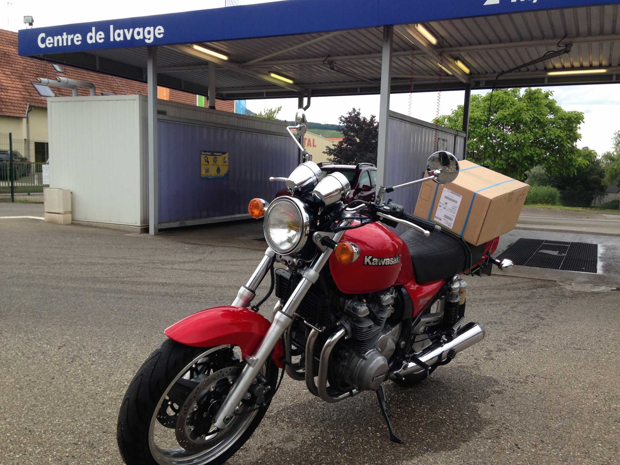

    Eh ben voilà, rien de telle qu’une petite grève pour prendre le temps de doucher ma rouge. Comme je n’ai pas de jet d’eau et qu’il ne fait que flotter depuis que je suis rentrée, ça a été petite toilette au garage à l’éponge/savon noir pour le plus gros puis laine d’acier pour le goudron sur les chromes. Enfin, j’ai tout fini au WD40. Reste un bon coup de polish et les jantes. J’ai suivi les conseils de dodo pour essayer de refaire fonctionner mon feu de stop avec le frein avant mais sans succès. Les cosses sont cleans mais quand je les fais jouer ça fonctionne. Mystère ! Elle est parée pour aller au travail demain.

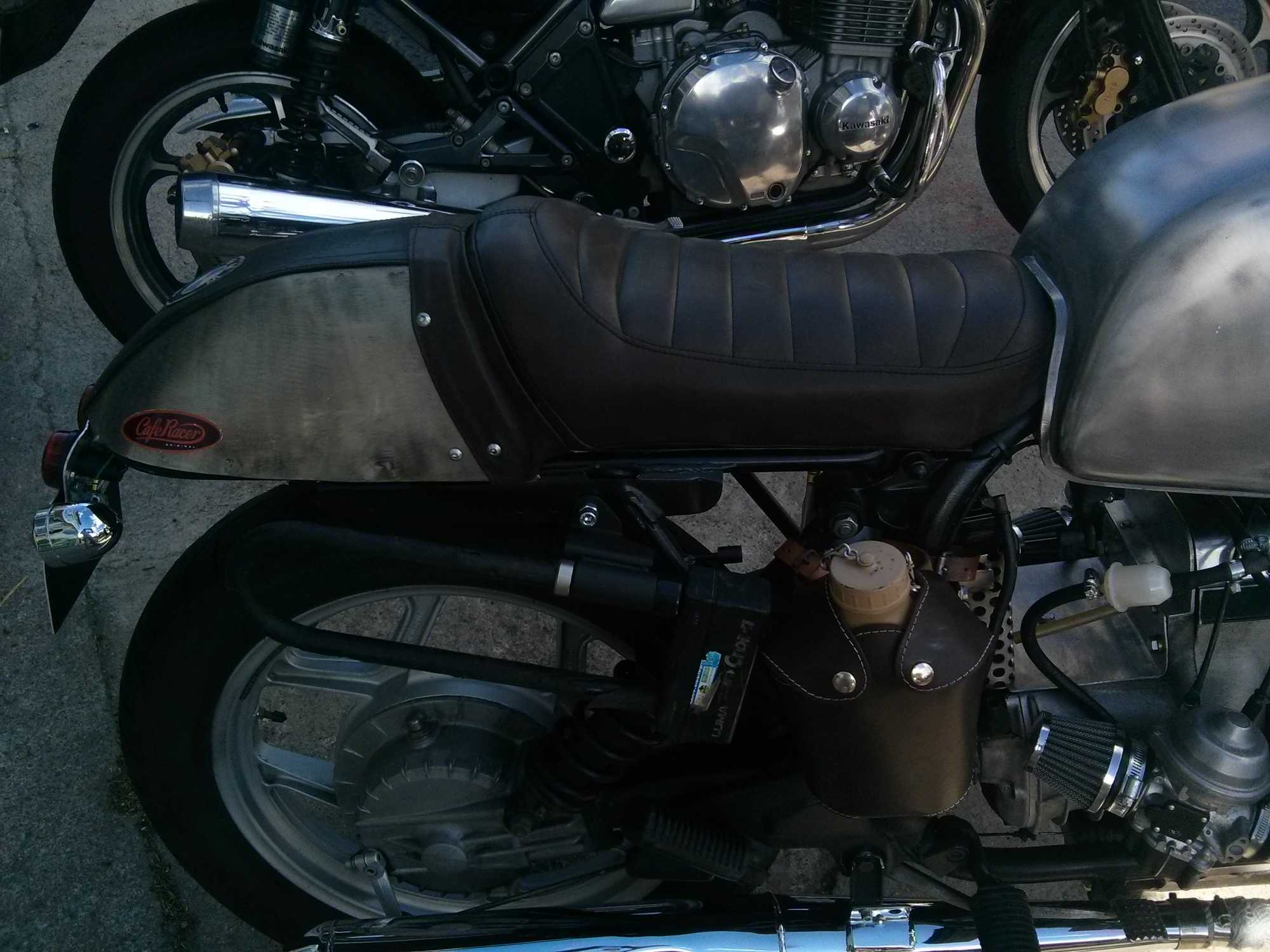

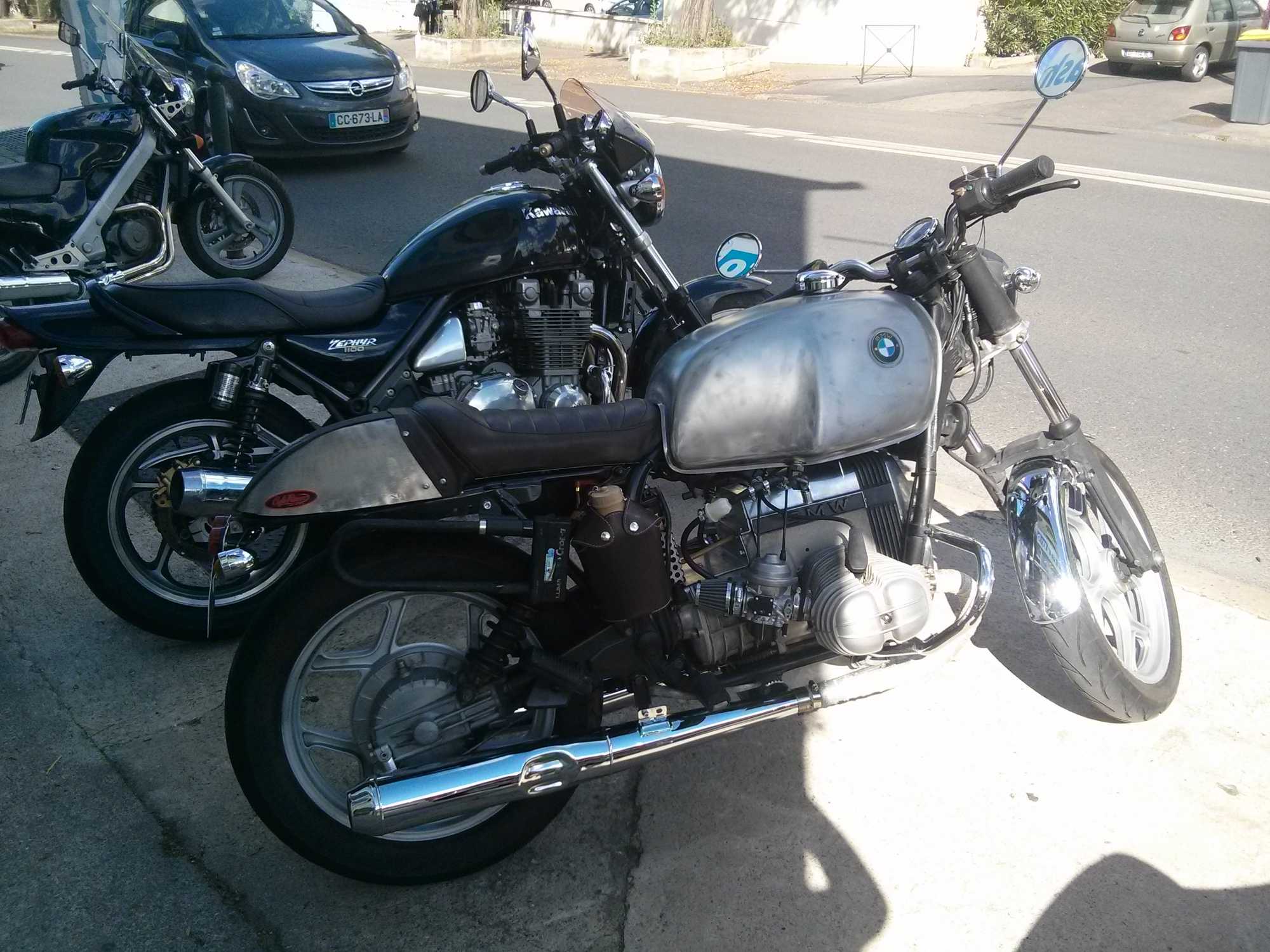

    Direction motowash à deux pas du boulot, je sais, c’est une mauvaise excusé! Quand Sylvain à vu ma moto il n’en croyait pas ses yeux, je lui ai laissé l’après midi et lorsque je suis venu la récupérer il y avait à côté d’elle une vielle bm. Le proprio était là, Thierry, il fait des accessoires en cuir, selle, porte gourde et tout ce qu’on lui demande, il me raconte que son logement ressemble à un atelier et que sa femme demande le divorce alors en juillet il s’installé ici dans l’arrière boutique. Les sudistes, si vous cherchez un artiste pour votre projet, ça peut valoir le coup de le rencontrer, un gars très sympa et humble et qui a des mains en or! Allez jeter un oeil sur sa page FB https://m.facebook.com/Sellerie.Custom.Art/
