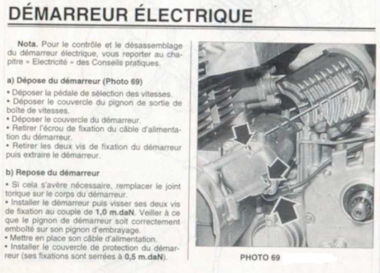

    En réponse à WASP7 (post 123580]toujours ce problème de démarrage à froid, bruit d’enroué du démarreur, à chaud pas de soucis… Je viens d’en parler à un copain qui a fait un peu de mécanique. Il pense que le problème viendrait du SOLENOID. Je ne sais pas où il se situe exactement dans le démarreur et surtout si on peut le tester, si je dois le changer ou pas, ça se trouve facilement s’il faut le changer? Je suis tombé sur une vidéo ‘youtube’ très bien faite, je mets l’URL pour ceux que ça interesse https://www.youtube.com/watch?v=O1SoXH70beE”
    Tu devrais le sortir de sa carcasse bien nettoyer le bobinage et charbons et si besoin changer les charbons.

    Tu sais où il est situé exactement ce Solenoid ? tu aurais une photo que je vois à quoi ça ressemble ? merci
    #127771
    Sur une moto il n’y a pas de Solénoïde. Ton démarreur est là:
