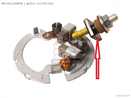

    merci pour l’explication mais là, ça dépasse de très très loin mon domaine de compétences ! :pas cool Je confirme : le démarreur n’entraîne rien lorsque la moto est froide, batterie à 13,10 C’est un peu un bruit ‘enroué’, de fait un peu crécelle ! Y a t il un test pour vérifier si les charbons sont OK et peuvent-ils être la cause si le moteur est froid ? J’ai bousillé cette partie rectangulaire (flèche rouge)sur les miens, c’est quoi exactement ?
    #125117
    Je crois que c’est un isolant. Par contre, le bruit de crécelle c’est caractéristique de la roue libre
    #125118
    ça ne porte pas préjudice cette partie tant que le cà¢ble n’est pas dénudé et fait masse sur le corps du démarreur, ça faudrait le vérifier si à l’intérieur tu n’as pas de fils qui touche le corps du démarreur. Qu’as tu mis comme huile moteur de la 10 ou de la 20w40 ??

    Comme elle démarre à chaud je présume que les charbons fonctionnent et qu’il n’y a pas de Pb de masse sur le corps du démarreur…? L’huile c’est de l’IPONE R4000 10W40 Je joins un fichier vidéo pour le bruit :
