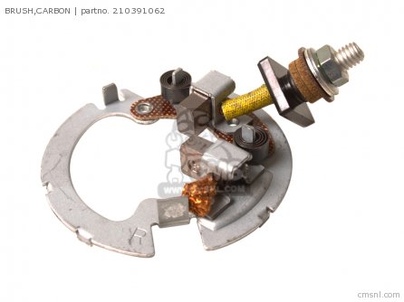

      La pièce que tu nous mets en photo est à 64ç chez CMSNL[/url]. (Juste pour avoir une idée, les charbons se trouvent p-ê seuls). Fab’, un soucis de roue libre faiblarde/HS diffère avec la T∞ moteur ? Je pose la question parce que ma roue libre est plus que fatiguée et la T∞ du moteur n’y change rien.

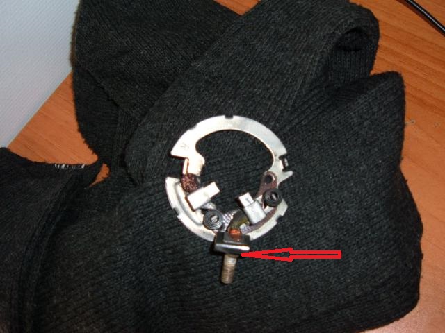

      #125014
      En réponse à Ben (post 121309]La pièce que tu nous mets en photo est à 64ç chez CMSNL[/url]. (Juste pour avoir une idée, les charbons se trouvent p-ê seuls). ”
      oui c’est exactement ça, la partie rectangulaire au bout du fil jaune est complètement HS, ça doit être ça que j’ai retrouvé, peut-être l’ai je fracassé en resserrant ?? C’est en Angleterre ce site ? …en plus frais de change et port ?

      En réponse à fabrice68 (post 121316]Sinon essais de coupler ta batterie avec une autre pour voir et change les charbons si ils sont usés.”
      Tu as des doutes sur la batterie ? …. mais ça vaut la peine d’essayer, le seul petit Pb c’est d’avoir des pinces de cà¢ble de démarrage qui puissent prendre les cosses de la batterie moto les charbons proprement dits, pas forcément si je compare à la photo, mais le bas au bout du fil jaune, oui, fracassé !

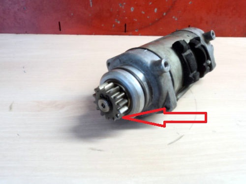

      #125019
      En réponse à triker57 (post 121317]La roue libre défectueuse, ça fait un bruit de crécelle très caractéristique ;)”
      Fo faire quoi avec cette roue libre ? c’est bien cette roue dentée (flèche rouge) qui s’engage coté vilebrequin tout au bout du démarreur ? …je sens que je vais devoir démonter une 3∞ fois ce p…n de démarreur ! les galets dont tu parlais et qui peuvent se dilater avec la chaleur , ils sont placés où exactement ?
