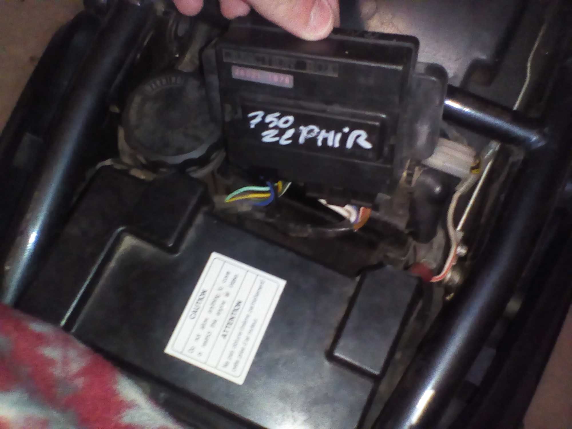

    #124831
    Voilà le fameux boitier.
    #124832

    CDI
    #124834
    [quotePetit infos sur ce boitier c’est pas écrit 750 alors que j’ai une 1100 est-ce que sa peut jouer ? J’espère être plus clair. Encore désolé.”[/i]
    Ce n’est pas plus clair mais un cdi 750 sur 1100, ça ne le fait pas.
    #124835
    :pascal Pas bon ça
    #124837
    Tu as dans les mains ton boitier de fusibles . Sur le coté gauche au même niveau tu as le relais de démarreur. Ton tic tic, je pense qu’il est au niveau du relai et non de la boite à fusibles. Pour en avoir le c≈ìur net , tu mets un doigt (ou deux) sur le relais et tu appuies sur le bouton de démarreur , tu sentiras tout de suite si ton tic tic viens du relais. Si c’est le cas: 1- tu vérifies que les cosses sur le relais sont bien serrées. 2- tu vérifies que tes cosses de batterie sont bien serrées 3- tu vérifies que ton cable qui va du moins batterie au cadre est bien vissé sur le cadre 4- tu vérifies que les cosses ne sont pas corrodées. 5- Quand tout ça est vérifié, et que rien de nouveau n’est signalé à la surface de ta planète, tu mets ta batterie en charge en ayant débranché la cosse moins de ta batterie. 6- une nuit plus tard tu rebranches ta cosse de batterie et tu essaies de démarrer Si ça fait toujours tic tic, tu envisages l’achat d’une nouvelle batterie. Ton expérience nous apprend que le boitier de fusible de 750 se monte sur la 1100, c’est pas mal!
    #124846
    Oui , ben oui , c’est bien le boitier fusible que tu tiens dans les doigts , le cdi est à la droite de la batterie ( dans ce sens là de la photo ….) et là on ne le voit pas . :whistle:
    #124848
    Alors là faut vraiment que je me rachète une zéphyr et une paire de lunettes, c’est vrai en y regardant mieux c’est le boitier à fusibles faut ouvrir et voir ce qu’il se passe dedans, mes Excuses les plus plates Briconaute. :)
