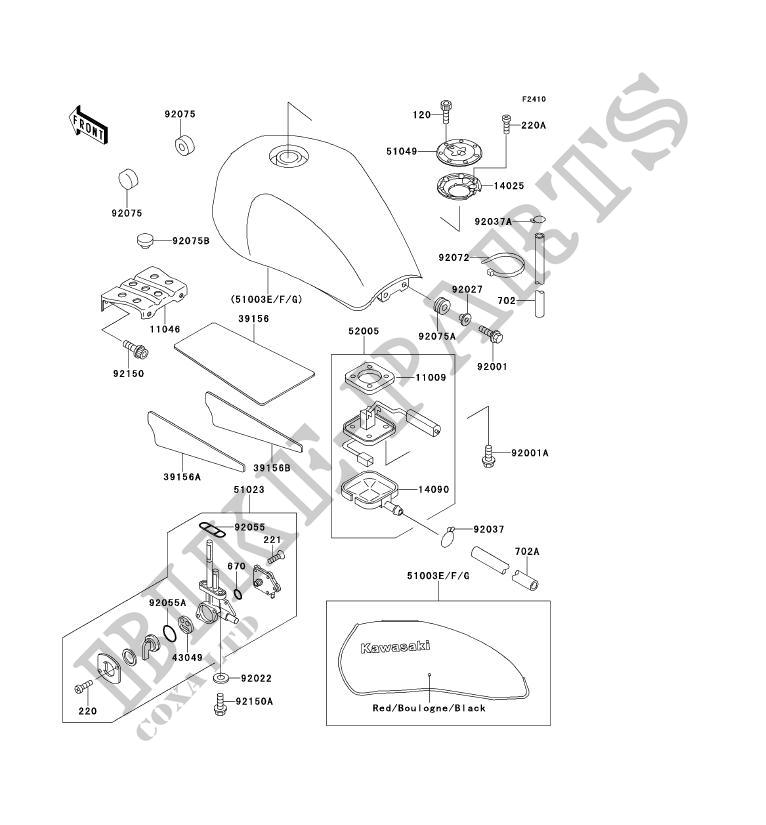

    J’ai essayé sur pri et réservé mais rien n’y fait. J’ai une pochette de joints pour robinet est-ce qu’il y a des choses à savoir avant de démonter ?
    #124376
    Bien regarder où se situe le ressort dans la partie dépression du robinet, n’est ce pas Ben?
    #124385
      Un ressort ? Dans le robinet ? Ha bon :whistle:
      #124388
      Bien sûr, ça fait même partie du kit de rénovation (pièce 221)
      #124401
        Vu d’ici il ressemble vachement à une vis ton ressort 221 :p Sinon, effectivement un ressort fait bien parti du robinet et du kit de réparation. La boutade de Brico fait suite à une refection de mon robinet ou j’avais placé le ressort du mauvais coté de la membrane. Ca fonctionne beaucoup moins bien.
        #124403
        Tu m’étonnes. Par contre, lors de la pose d’un kit de réparation, je conseille de doubler le nouveau ressort avec l’ancien. Souvent, le ressort du kit manque de punch
        #124409
          Je confirme Tricker, je confirme :pinch:
