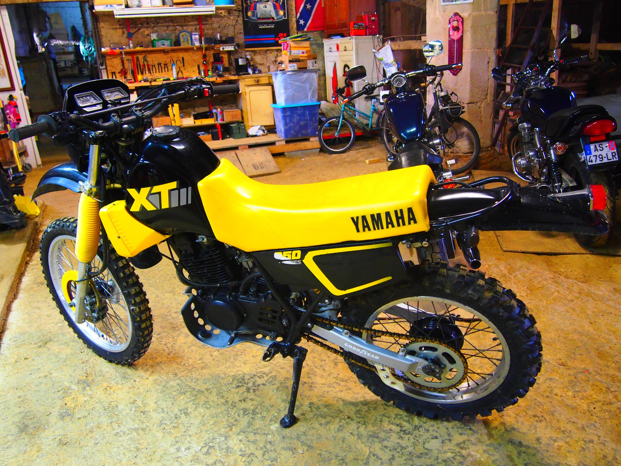

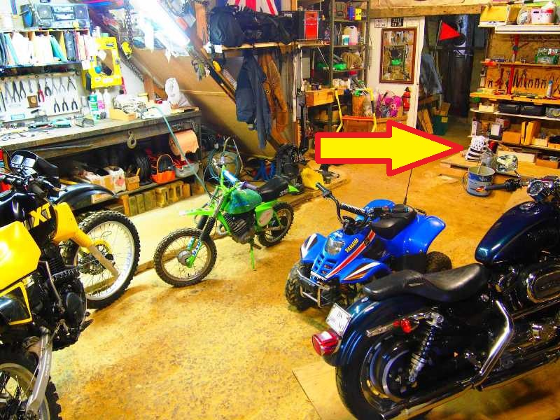

    Voilà « Mistinguette » dans sa livrée presque aboutie Comme elle n’avait pas de sabot ( le gars avait omis de me le signaler et , j’ai carrément oublié de lui réclamer , j’en ai adapté un de 600 , un peu large , il sera découpé et formé côté sélecteur , et nécessitera de petites rallonges d’ancrages car bien entendu entre un 350 et un 600 les fixations ne correspondent pas . Le frein a disque et l’entraînement du cà¢ble compteur ont étés nettoyés et rafraîchis , peinture et vernis sur le disque , graissage et changement de la cale d’épaisseur d’entrainement . Les plaquettes étaient nickelles ( ainsi que les garnitures du tambour pour l’arrière ) Voici ma  » Cahuette » à côté de ses soeurs de bouclard :cheer: ;) La troupe de mon Fiston ( un Italjet 49,9 et un P’tit Yam’ 60cc 4 temps ) côtoie les Grandes :) Merci à tous pour vos remarques encourageantes et votre intérêt à mon modeste bricolage ;)

      MDRLOL :bravo t’es pas miro Ben ! C’est le côté atelier de mon Fiston , c’est son établi que tu vois de ce côté ; et … oui , c’est un sac breton , car figure toi que pour noel on est allé le passer à St Philibert 56 , et que mon beau fils qui a trente ans a donné une vielle Xbox pour pieces à mon Fiston ( 12 ans ) qui bricole pas mal lui aussi et comme elle était partiellement démontée , il l’a ramenée dans ce sac … Voilà le pourquoi du comment un sac breton se retrouve au fin fond d’un atelier dans les Landes …! Promis , je recommencerai plus :woohoo: ! :ohlui :mdr Je suis pour la paix des peuples ! :prosit
