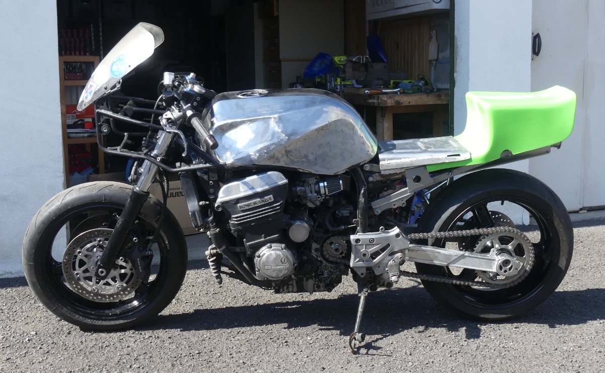

Je vais ici essayer d’illustrer les attentions que j’ai porté à la 350 XT que j’ai acheté au nouvel an . je cherchais un TT pas trop cher , plus fiable qu’un cylindre à trous qui fume et qui pue , qui puisse passer partout , quand je dis partout , aussi bien sur les petites routes que les champs , les gravières et même les bourbiers ou ça s’enfonce jusqu’au sabot , comme les raidillons à chèvres … Je suis pas bien fort en photo-reportage , les doigts plutôt gras et dégueu’s sur le numérique , c’est pas pratique , et pis , les premières sont absentes , du fait que j’avais pas vérifié la présence le la carte SD ( qui était dans l’ordi de mon Vincent … :evil: ) Donc , ça commence , que la belle est suspendue au palan , propre comme un sou-neuf , lessivé et soufflée , déjà dépouillée de quelques atours .
J’ai sorti le réservoir (il est en bon état intérieur , mais la bécane a du tomber à un moment de sa vie car elle a un beau poc sur le coté droit), les carters en plastiques qui sont bien aussi , la selle qui est tachée de noir de vieille crasse de cambouis et d’imprimé de pneu de voiture qui a déteint dessus …!? :S Le garde boue arrière n’est pas d’origine et adapté à la va comme je te pousse .( il sera enlevé ) :pinch: Une vue du système de biélettes de suspension arrière , avec graisseurs , les axes sont grippés par un excès d’entretien (ce sera démonté nettoyé re-graissé , a noter et c’est tant mieux , ils n’ont pas de jeux )
Les dents de la mignonne sont mal en point
:S J’envisage de nettoyer le B-O et de lui refaire une beauté esthétique , il est en ferraille mécano-soudée et recouvert d’un fin piquetage de rouille .
Voici un 13 dents que j’ai reçu et qui va remplacer allègrement le 19 d’origine ;)
Un petit make-up du « bouilleur » avec une laque thermo , c’est pas grand chose , mais ça change la gue…le :kiss: le B-O vient d’avoir sa dose de rajeunissement .
Le collecteur idem . Une batterie neuve au gel et un fusible thermique ( bonne idée que Yam a eue , il y a les mêmes sur les 600 , c’est simple , fiable , et si ça disconnecte , faut attendre que ça refroidisse pour que ça refonctionne , pas besoin d’une batterie de fusibles ) Voilà,pour un premier jet , je ne sais pas si toutes les photos vont sortir , c’est pas évident de jongler entre les fichiers , la syntaxe . Je croise les doigts
