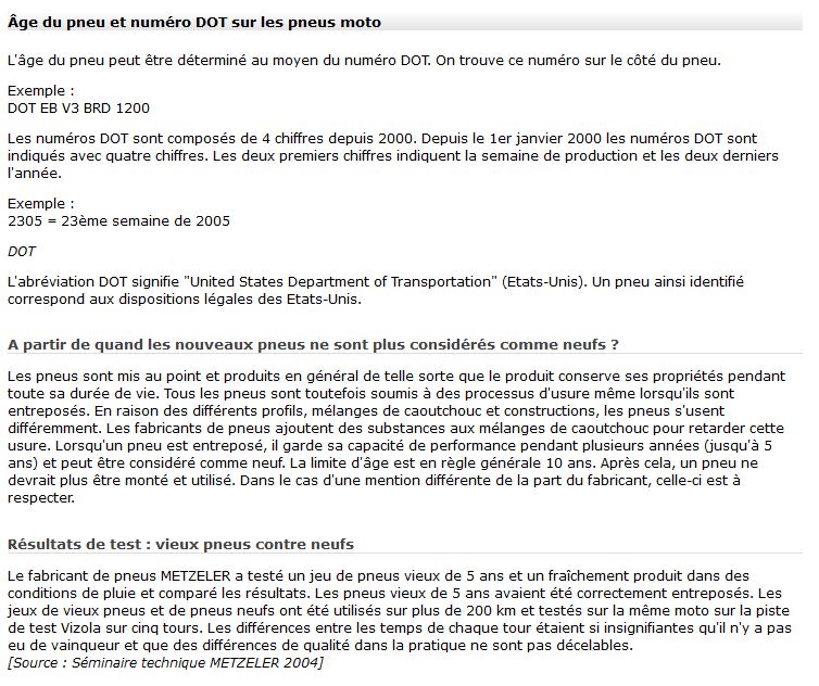

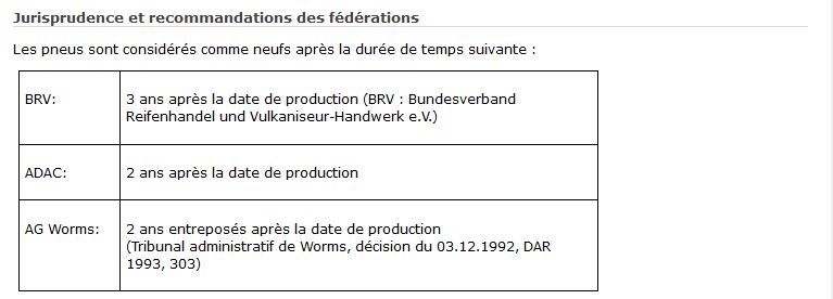

      Simon, je pense que tu as dû te faire de belle frayeurs. Tu as juste eu de la chance de ne pas te planter. Quand j’achète une bécane qui n’a pas tournée depuis plusieurs années, même si les pneus étaient neufs avant le remisage, je les change d’office. Il faut aussi se méfier des pneus à bas prix vendu sur le net, tout dépend du temps de stockage. Mon beauf avait acheté des pneus chez un marchand du net, il ne comprenait pas pourquoi sa moto ne tenait pas la route, on a regardé la date de fabrication du pneu, l’année y est marqué, je lui ai tout de suite fait changer.

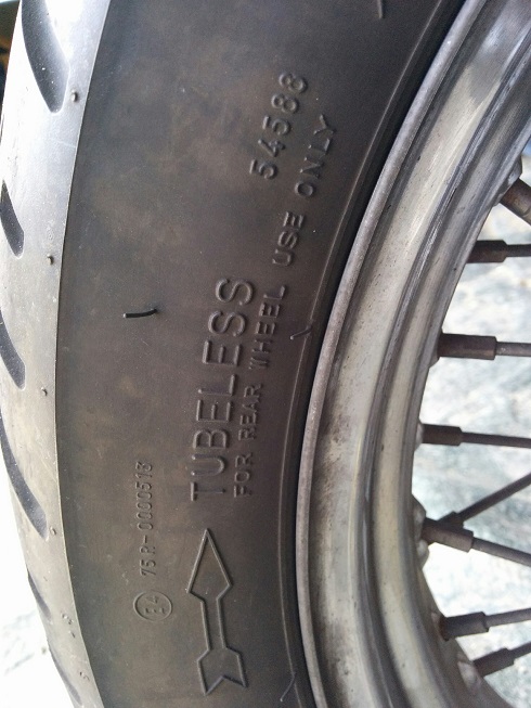

        moi j’ai des Continental sur ma 7.5 : – contiroadattack 2 à l’arrière – contisportattack 2 à l’avant je ne sais pas ce que çà vaut, je n’ai aucun élément de comparaison, n’ayant pas fait de bécane ces dernières années et auparavant j’avais un trial … il m’a quand même semblé que çà glissait vite à l’arrière sur le mouillé … Quant à la date, je ne sais pas si c’est çà, mais la seule chose y ressemblant que j’ai trouvé c’est : – 1611 à l’arrière – 0812 à l’avant c’est la date de fabrication çà ?

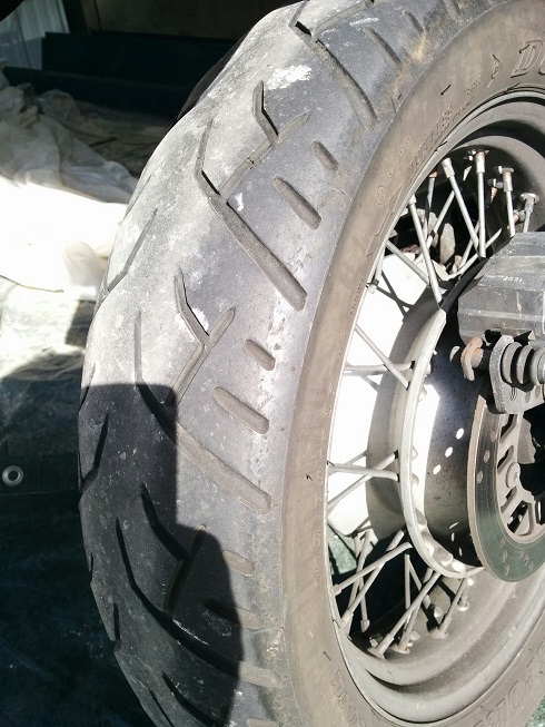

        à mon tour de vous faire des frayeurs, à vous, les motards de la première heure :lol: Je devais changer mon pneu arrière, plusieurs avis concordaient et chasser du cul lors des freinages appuyés ou devoir serrer les fesses en courbe ne me semblait pas vraiment normal, même sur une zeph du siècle dernier (j’ai eu mon permis en décembre rappelons-le). En épluchant toutes les factures depuis l’origine, je n’ai trouvé qu’une seule fois un pneu arrière changé… avec les réf du mien… le 5/5/1999, la moto avait 13500 bornes… ha ouais quand même, elle en a 55500. pas biennnnnnn Du coup, vu que j’avais du dunlop à l’avant (Qualifier, je sais il a mauvaise presse mais il a 2 ans et 2000km, il fera encore quelques bornes), j’ai pris du roadsmart à l’arrière (merci Triker d’avoir orienté mon choix :) )… ha mais c’est pas pareiiiiiiiil, ha ouiiiiiiii, bien mieuuuuuuux. biennnnnnn Sérieusement, j’ai fait 1500 bornes dans ces conditions ? ha oui, je m’occupais du freinage en prio, j’en avais plus à l’avant… ni à l’arrière d’ailleurs vu l’état des plaquettes :woohoo: Spéciale dédicace à Mino, oui Môssieur j’ai vu que j’avais de la boulonnerie rouillée ! :prosit

        Eh ben, tu avais des pneus en bois. Tu sais, la date de fabrication est indiquée sur le pneu. Si c’est trop vieux, c’est dur et c’est de la savonnette :lol:

        je viens de l’apprendre, (merci le fofo!), mais j’ai regardé avec les ref que j’avais prise en photo et j’ai pas trouvé de correspondance de date avec les chiffres
