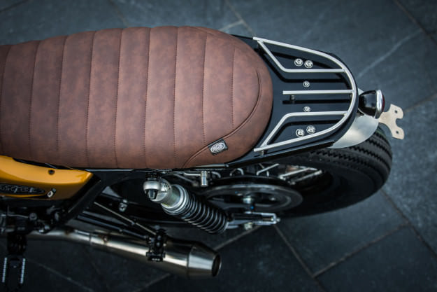

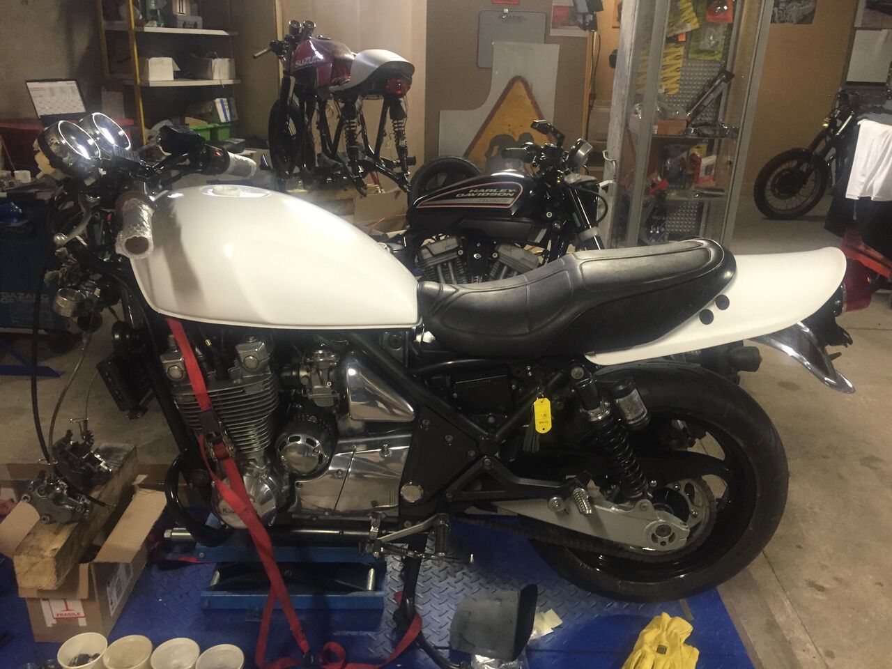

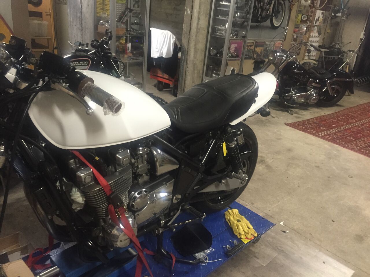

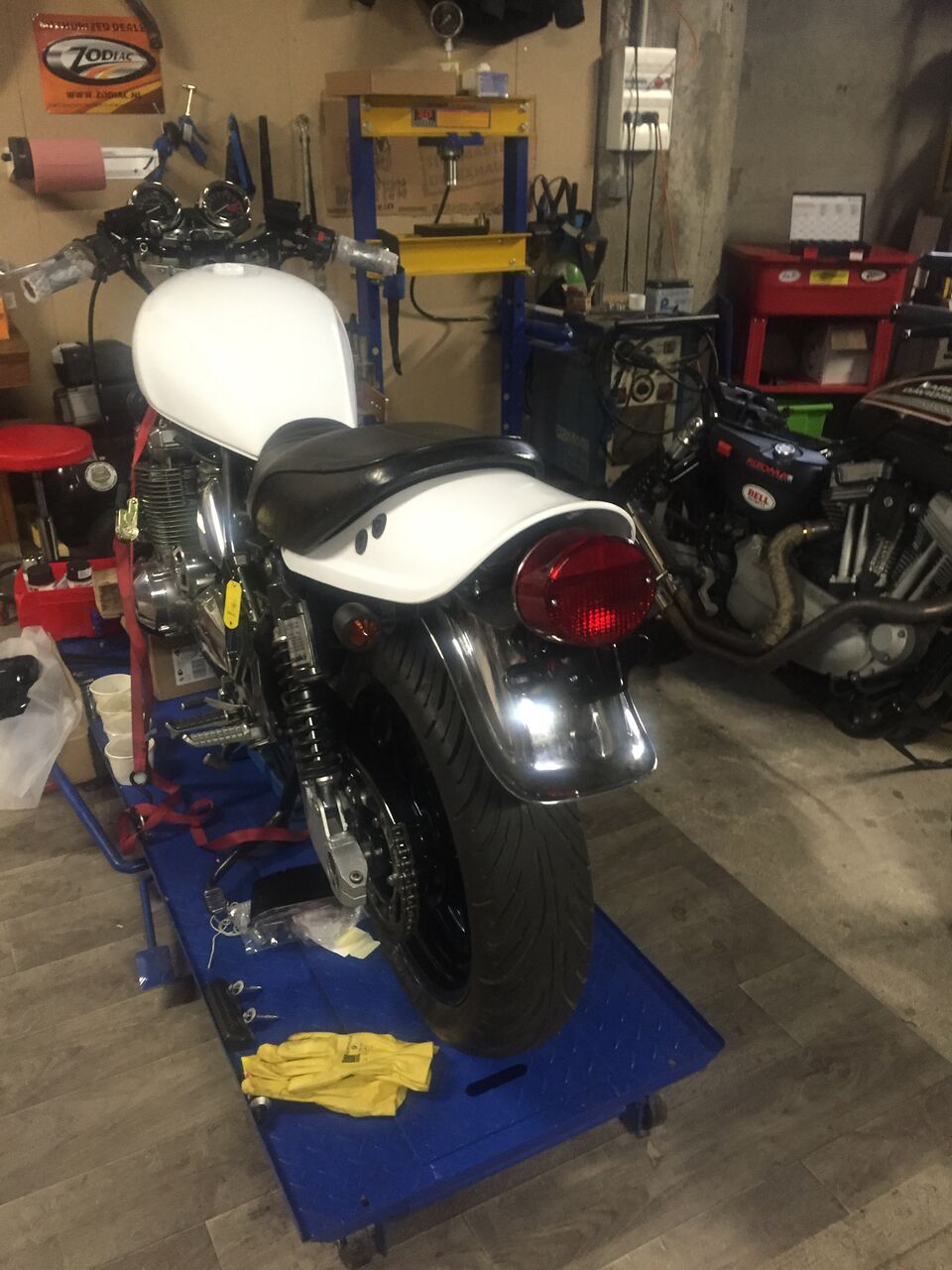

    Essai teinte carrosserie ? Votre avis La selle sera en cuir boudin, couture blanche, couleur brune J’hésite à enlever la coque AR pour fabriquer un porte paquet noir et fil inox ?
    #116791

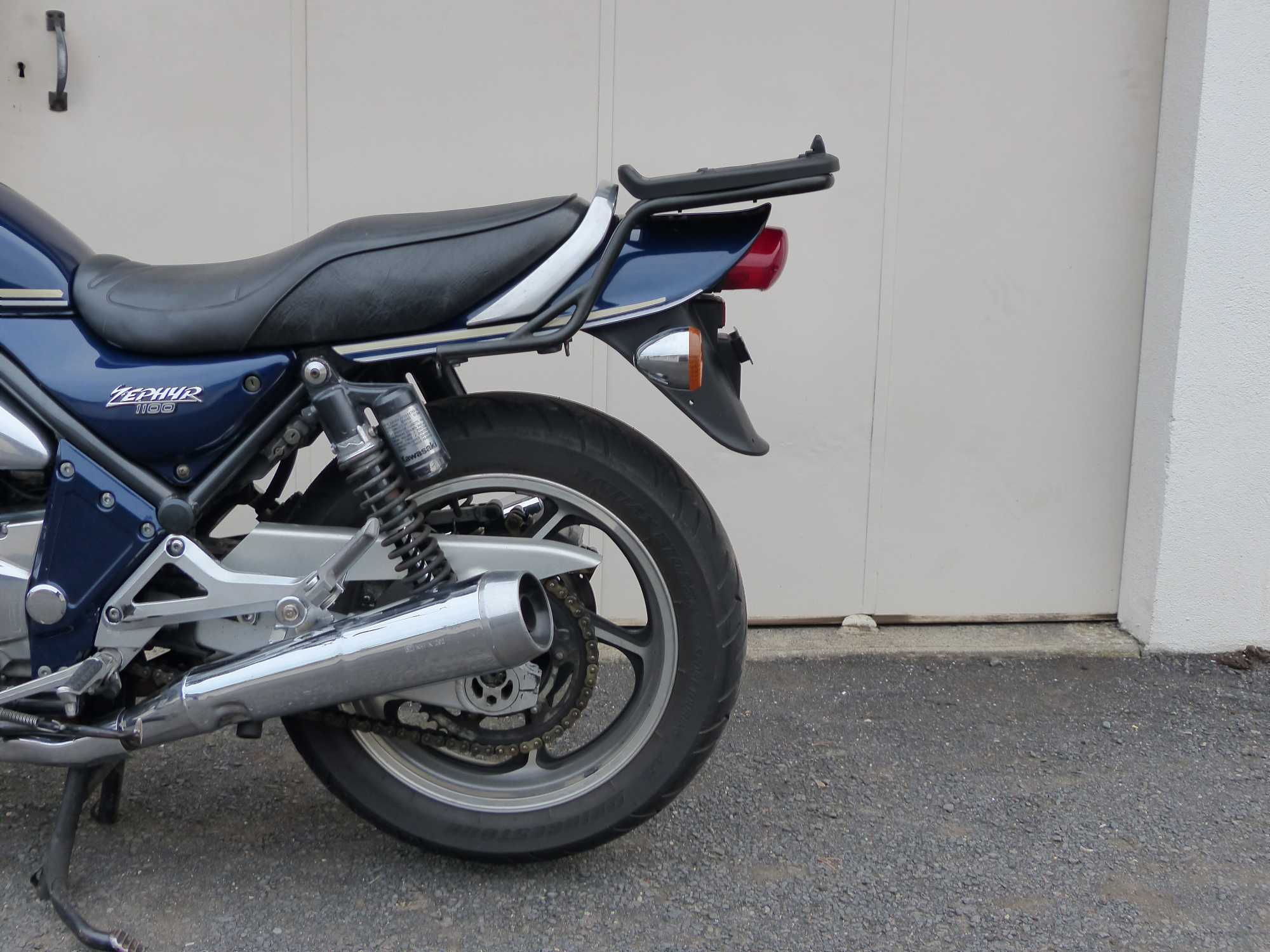

    Ah, enfin des nouvelles. Un porte paquet, oui, si tu en as l’utilité, minimaliste comme il se doit, il ne faut pas que ça ressemble à une cage à poule, et noir, bien sûr, sauf si tu veux qu’on le voit. Tu peux t’inspirer du mien, solide et plutôt discret, malgré la platine du top case.
    #116792
    C’est quoi ton porte-bagage Oliv’ ? j’en mettrais bien un noir simple comme celui-la mais sans la platine pour le 750, j’en ai pas trouvé
    #116795

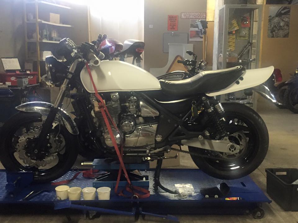

    ça serait dommage de supprimer la coque elle est tellement bien dessinée, blanc c’est sympa, est il nacré?? Sinon comme tu as une HD, il y a des petits porte paquets pour sportster, minimalistes fais de ronds chromés très sympa.
    #116797
    La peinture n’est pas terminée, c’est juste un test de teinte en blanc nacré, vernis mat. Pour les « experts »; la coque a été amincie sur le rebord arrière de manière à ce qu’il soit régulier. :) Il va y avoir ensuite un travail particulier sur les joues du réservoir qui sera peint en effet chrome vieilli, verni 2 fois pour le patiner. J’attends les pochoirs pour le monogramme. Le porte paquet serait en fil intox comme ic dessous, posé sur une platine en tôle epoxy noir brillant. Dans ce cas, la selle, fermera la boucle derrière et il n’y aurait pas la poignée passager. En deuxième choix, je laisse comme sur la photo, selle brune. C’est l’adéquation coque AR avec le garde boue inox qui me questionne pour l’instant en terme d’équilibre des formes ?

    En réponse à Jeazac (post 113093]C’est quoi ton porte-bagage Oliv’ ? j’en mettrais bien un noir simple comme celui-la mais sans la platine pour le 750, j’en ai pas trouvé”
    Je l’ai trouvé sur LBC, c’est un RD Jouvin. Il a aussi l’avantage de donner une très bonne prise en main au passager
    #117053

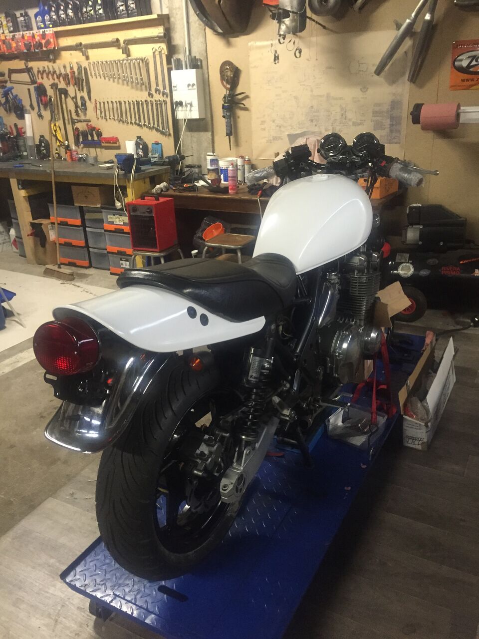

    Remontage à blanc pour la vue d’ensemble: Roue, fourches, garde boue inox, pattes de phare, phare, coupelles compteurs, clignotants, caches latéraux…
    #117056
    belle avancée ! Je la trouve vraiment bien en noir et blanc. On peut en discuter là si tu veux: http://www.zephyrclub.fr/forum/la-vie-a-l-est/53715-zephyriens-de-l-est-n-avez-vous-pas-faim?start=80 Beurk :prosit

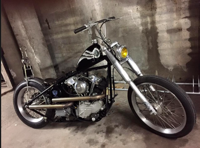

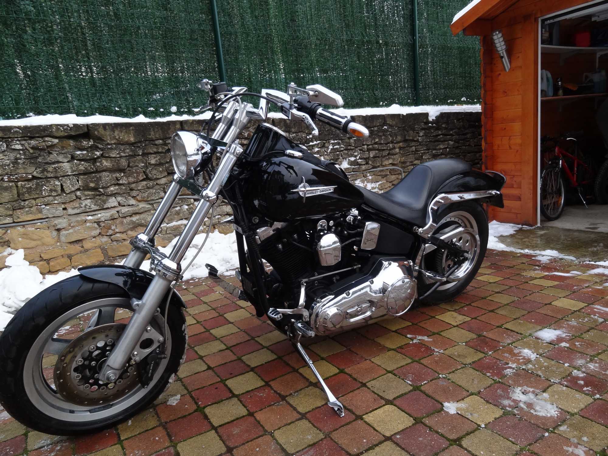

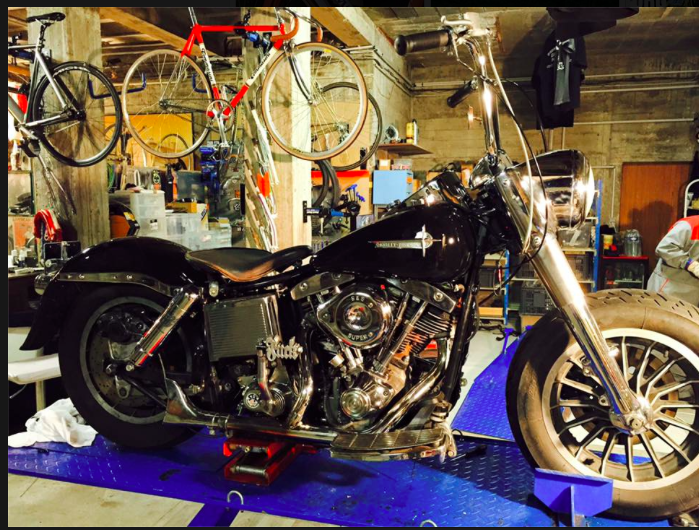

    Le shovel en arriere plan, c’est un 1200 ou un 1340 ? :motocust
    #117328
    En réponse à anthonydu33210 (post 113497]Le shovel en arriere plan, c’est un 1200 ou un 1340 ? :motocust”
    1340 et avant il y avait celui-là :)

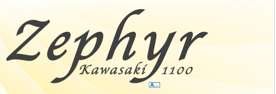

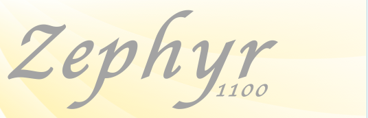

    Essai des monogrammes : 0/ 1/ ou 2/ ou 3/ ou 4/
    #117342
    Un que tu n’as pas fait c’est le 1100 entre le p et le y sinon le /3 Le seul truc qui me gène, c’est le manque d’air entre le P et le K et le i et le y, une solution serait d’agrandir très légèrement les pattes des p et y … et l’interlettrage du 1100 (interchiffrage ici) semble plus important que kawa, il faudrait tricher un peu… sinon c’est bien hein, ce n’est que du détail
