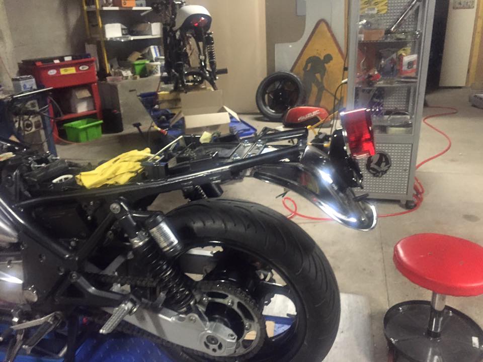

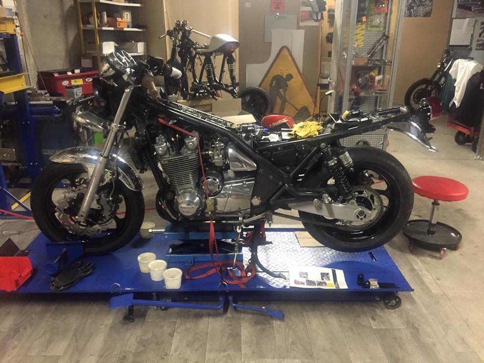

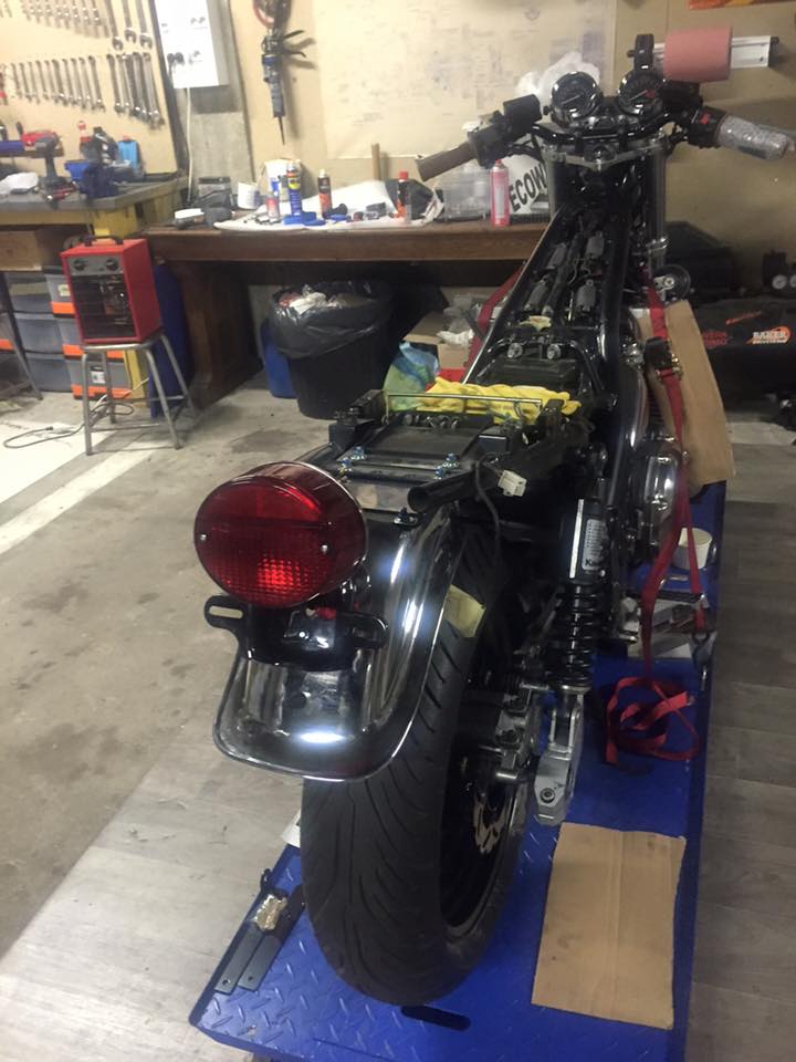

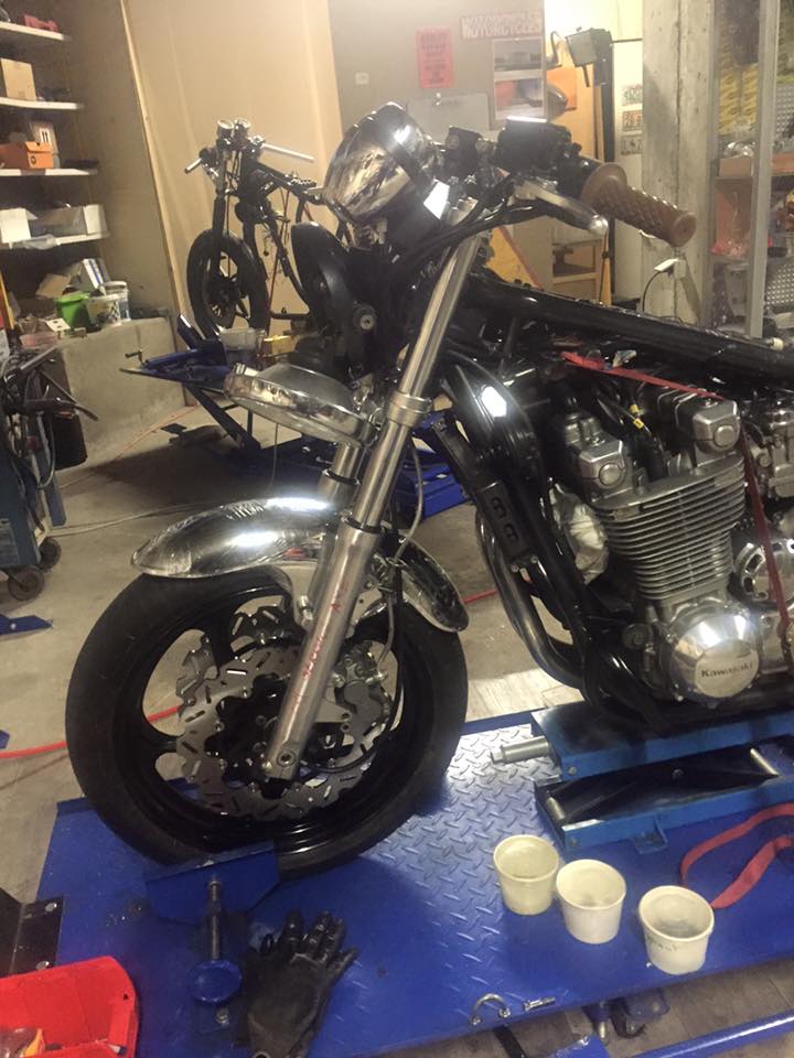

    Allez on poursuit, après en avoir un peu bavé avec les cà¢bles des gaz défectueux, j’ai fini par les changer ( faut pas avoir de gros doigts !! ) et pour cela, on ne peut pas dire que ce soit pratique d’accès (bobines, durites dépression, etc…) – Réception des garde-boues chromés, feu AR – Nettoyage des étriers, plaquettes neuves – Remontage des pare-carters ( noir epoxy ) – Remontage des disques et roues (graissage, nettoyage de la chaine, réglage tension ) – Remontage des fourches (ressorts hyperpro, huile, joints spy) – Poignets Bitwell marrons – Filtres à air – Bougies neuves Abandon de l’idée des soufflets de fourche, ceux que j’ai reçu sont trop longs et ce n’est pas très beau, hop seront vendus. En attente : Réparation collecteur gauche ( extrémité du manchon bouffé par la rouille), soudage d’un bout de tube par un pro Pattes de phare Clignotants Pose d’un filtre à essence, durite essence avia Peinture Selle En question : tubes de fourche noirs epoxy ou stock ? Le budget est passé à 2300/2400 euros de pièces ce qui devrait faire une machine à 5400 en coût total, sans compter la revente des pièces.
