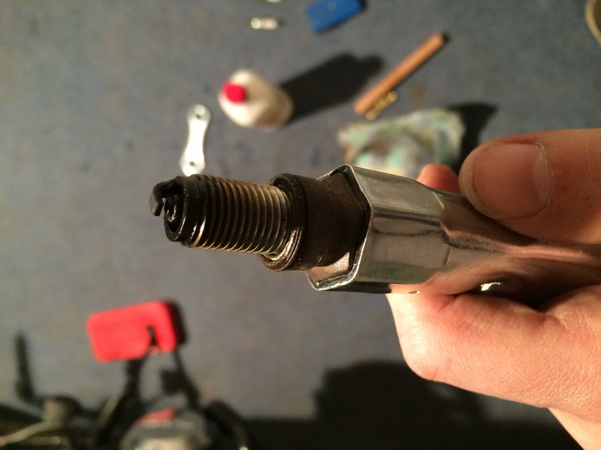

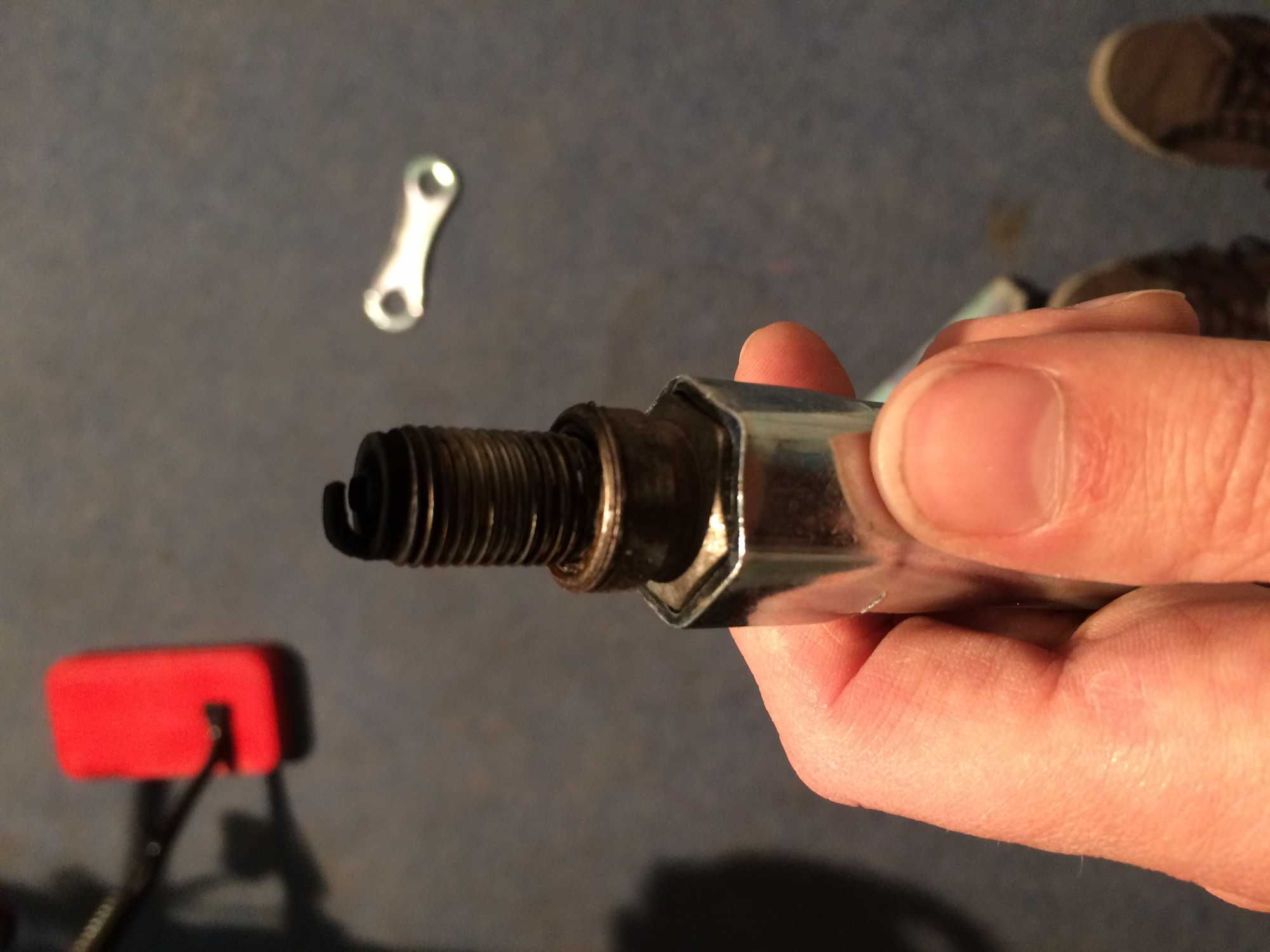

    Bon alors, je reviens du garage, j’ai : 1/ nettoyer le collecteur du filtre à air 2/ changé la batterie 3/ sorti puis nettoyé les bougies Voilà ce qu’il en ressort : Pour le collecteur, il y avait un peu de liquide noir dedans, est ce qu’il est censé avoir cette couleur ? est ce qu’il y en a trop ? pas assez ? ça je n’en ai aucune idée, vous en pensez quoi ? Ensuite j’ai ôté les bougies pour les nettoyer et effectivement elles étaient noires de crasse : D’ailleurs, la plus à l’extérieur du coté droit (donc pas le côté sur béquille en plus) était humide en plus : Je ne trouve pas ça très normal… Ensuite j’ai remis la batterie neuve, démarrage au quart de tour, ça, ça va beaucoup mieux ! Par contre j’ai toujours une fumée bleue épaisse et une fuite au niveau du collecteur. De mon (maigre) point de vue je dirais que le problème de combustion est réglé par contre j’ai toujours un problème… (j’ai une vidéo si vous voulez…) Si on reprend du début, les hypothèses étaient les suivantes : [strike]1/ un problème d’entrainement de démarreur[/strike] 2/ un problème d’huile potentiellement lié à un problème de joint (de culasse ou autre) 3/ un problème de compression [strike]4/ un problème de roue libre du démarreur[/strike] [strike]5/ un problème batterie[/strike] [strike]6/ un « dur dans le moteur »[/strike] Qu’en pensez vous ? que fait on maintenant ? :) Au fait, merci Fabrice68, je comprends mieux :) par contre il y a les vis du couvre culasse mais il y’a aussi au bout des demies lunes une vis six pan, c’est à serrer aussi ça ?
    #110730
    Oui tu serres à 1.2kg. La deuxième bougie mouillée tu dois avoir un pb d’étincelle qui n’enflamme pas ta bougie, l’autre est trop noire, trop riche: réglage vis d’enrichissement à refaire.

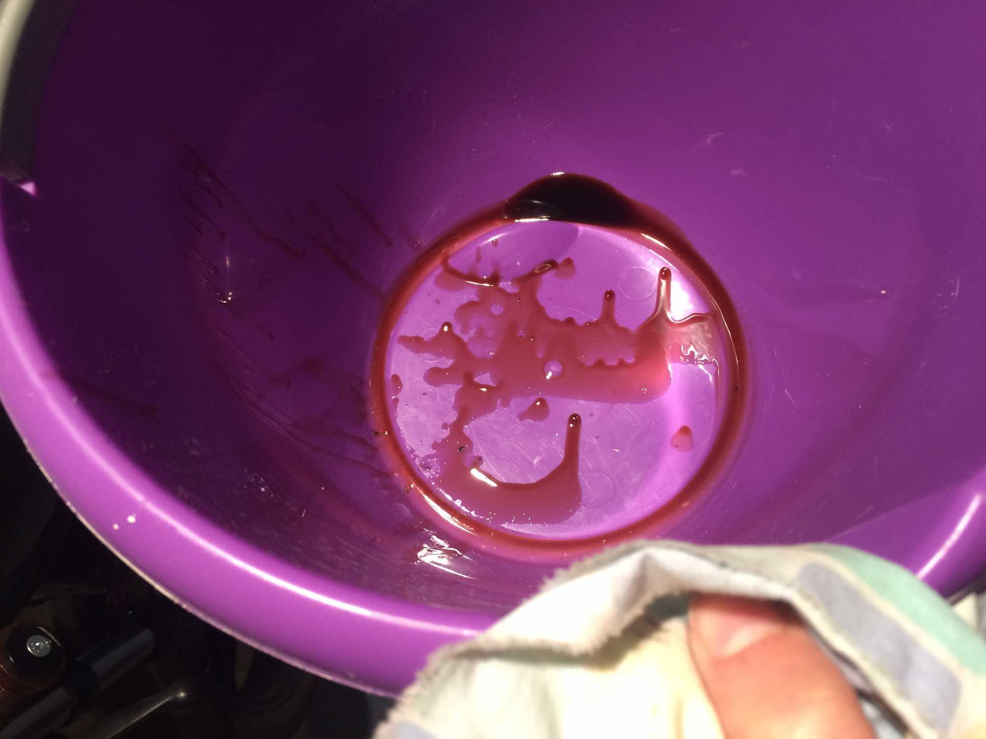

    Bjr, oui, j’ai vidé la poire, c’est la 1ere photo dans le seau violet, ça parait normal comme quantité ? couleur ? Bon dès que je peux je vais rouler un peu et je vous tient au courant voir comment ça évolue.
    #110838
    En réponse à cc3087d (post 107134]Bjr, oui, j’ai vidé la poire, c’est la 1ere photo dans le seau violet, ça parait normal comme quantité ? couleur ? ”
    Bjr; Tu parlais de collecteur qui pour moi est un élément de l’échappement :moque C’est plutôt bon signe qu’il n’y ait pas trop d’huile dans cette « poire »; la couleur est celle de l’huile + quelques sal…ries venant de la boite à air donc pas grand’chose à en déduire.
