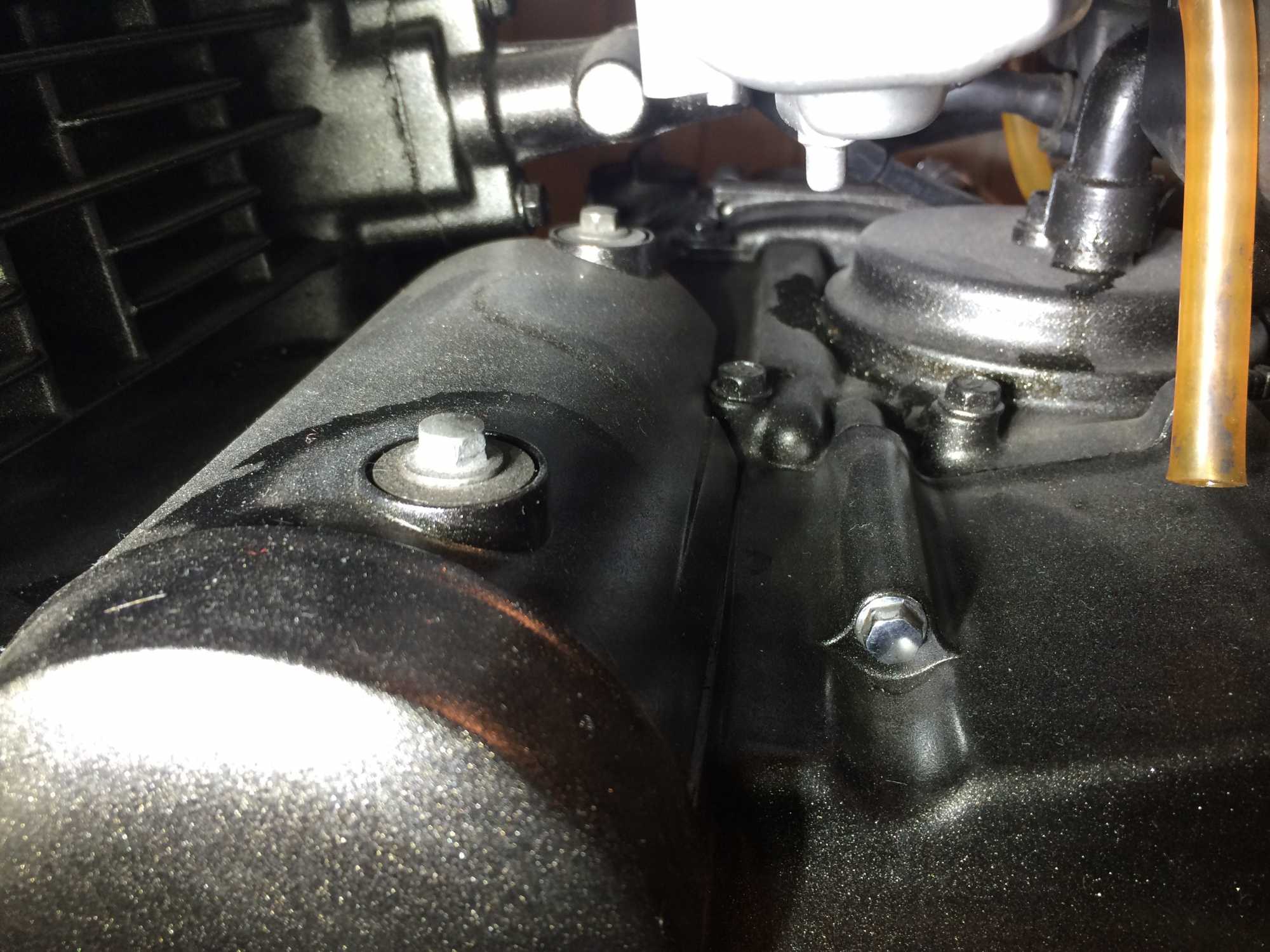

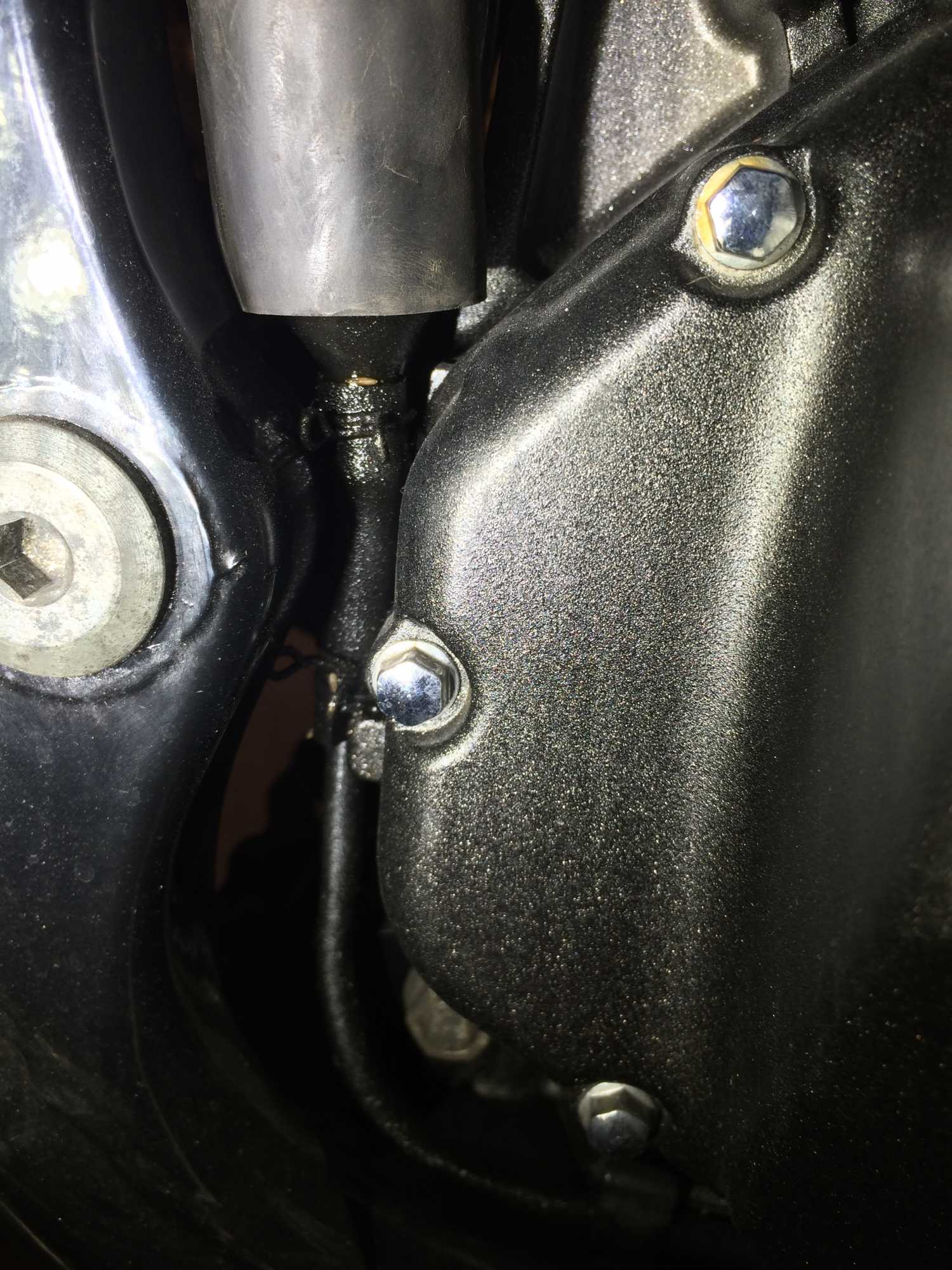

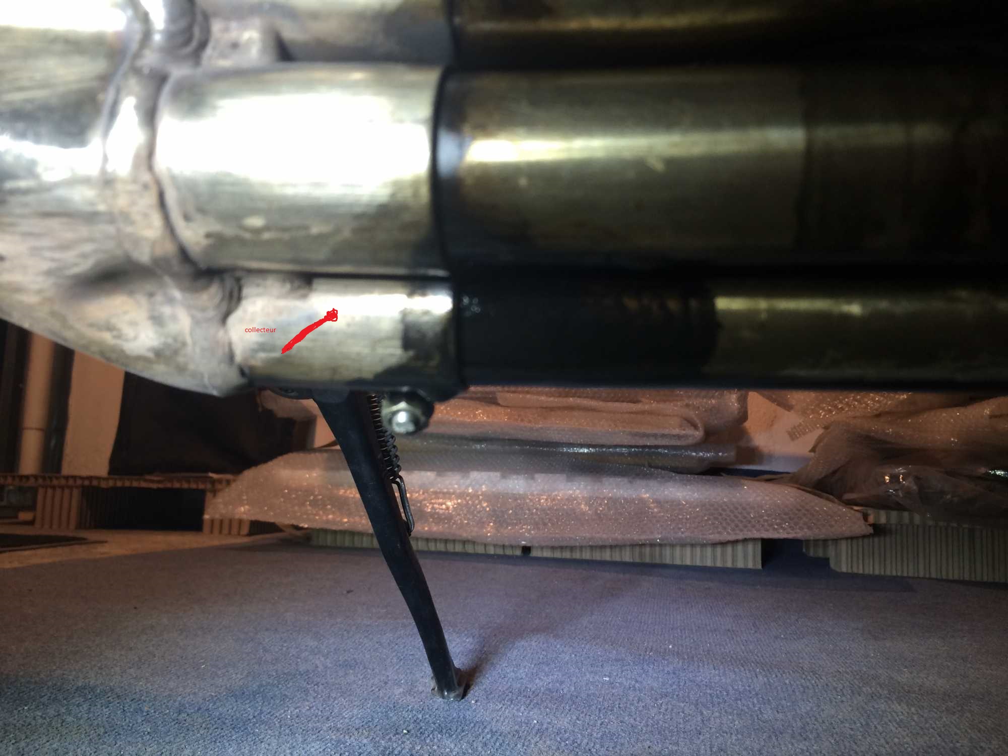

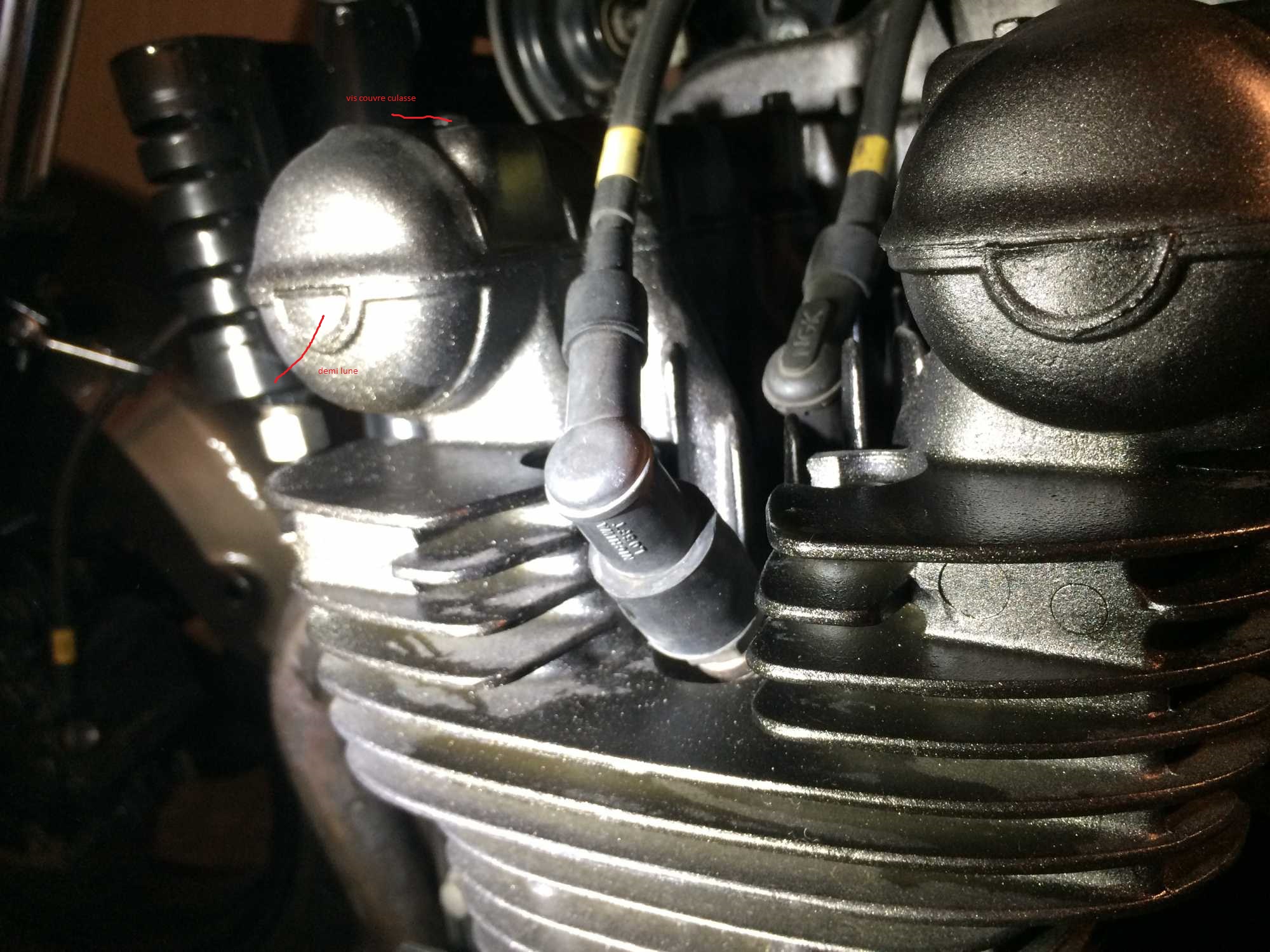

      bon alors quelques nouvelles : j’ai donc tenté de démarrer avec le voltmètre et plusieurs informations en ressortent : 1- Cette espèce de …. a démarré du 1er coup !! :colère 2- par contre la tension lors du démarrage est clairement en dessous du minimum requis, je vous raconte : – avant mise de contact : tension à 12,36 (la semaine dernière avant chargement je vous annonçait un 12,56) – à la mise de contact, la tension descend à 11,88 (ce qui me parait un peu normal) – au démarrage, on descend à 6,8 au premier essai puis 7,11 au second ==> J’ai une vidéo mais elle ne s’est pas uploadée, on ne peut pas en mettre ? Donc c’est pas bon ! Par contre elle fume toujours énormément (d’ailleurs je sens l’essence à 15 bornes là, j’ai pas intérêt à fumer :p ) Mais si effectivement y’a pas assez de jus pour avoir un bon allumage, ça parait logique last but not least, elle crache quand même de partout dans le moteur, j’ai fait quelques photos : vous trouvez ça normal ? Donc demain je change la batterie, je regarde quand même les bougies et je vous tient au courant. ah et au fait : Bonne année tout le monde ! :prosit
