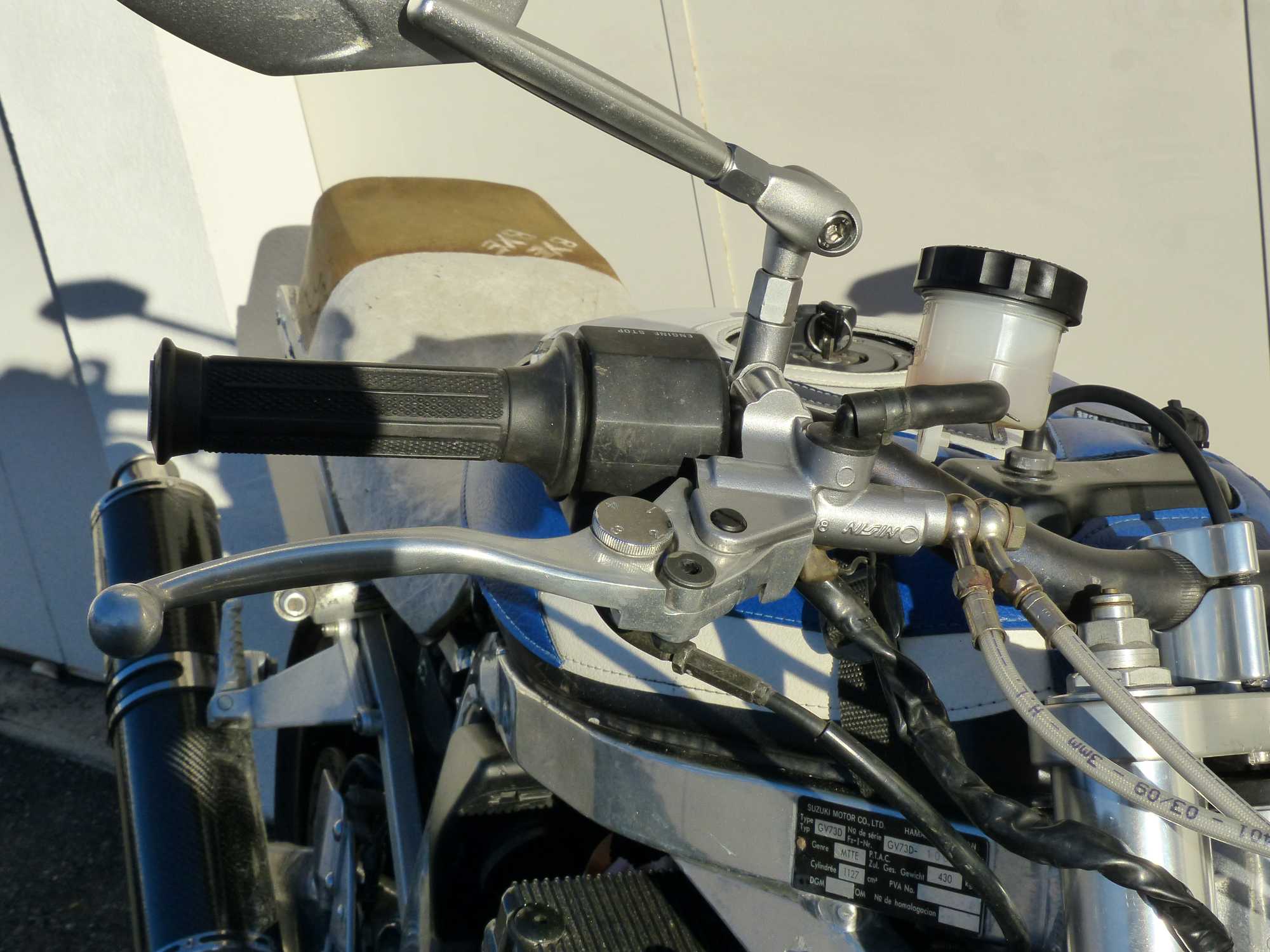

    T u peux aussi te passer du répartiteur si tu assembles tes durits toi-même. Cela te fera deux départs au maître cylindre
    #109387
    Oui vaut mieux se passer du répartiteur, tu achètes un banjo plus long avec deux trous et deux durites avia.
    #109389
    Voilà ce que ça peut donner sur un maître cylindre Nissin Les deux banjos ne sont pas coudés avec le même angle sinon ils se gênent

    Pas de soucis au niveau des cables avec ce guidon ? J’ai un guidon plus haut en stock (795 de large, 120cm de haut…) Et je me demande si je vais devoir investir dans des nouveau cables. :/ Sinon belle prépa, même si je pense aussi que l’arrière « dénote » trop avec le reste. ;)

    Hello Rom59! Petite question, j’ai vue que tu avais monté le même guidon que moi sur ta zeph, j’ai eu deux soucis,le premier les durites mais je les remplaces semaine prochaine par des durites avia donc problème résolu et le second c’est au niveau des cà¢bles d’accélérateur, avec ce guidon je n’ai pas pu les monter en ne touchant rien, j’ai changé leur position, en gros je ne peux plus les faire passer par la fourche donc il sortent direct de dessous le reservoir et op direction le commodo ^^. Du coup je voulais savoir si tu avais coupé le guidon ou pas? Merci d’avance :)
    #124904
    Faire sortir cà¢bles et durites par un autre chemin qu’à travers la fourche, c’est chercher les ennuis. Cela fait partie des choses à penser et à soigner en cas de changement de guidon. On trouve toujours un cà¢ble adaptable plus long et les durites aussi. Changer un guidon coûte souvent bien plus cher que le guidon lui même et la facture peut être salée : Cà¢blerie, durites, rétros, maître cylindres peuvent se trouver inadaptés, quand ce n’est pas le carénage ou le réservoir qui gênent.
    #124917
    En réponse à ZephyrOliv (post 121205]Faire sortir cà¢bles et durites par un autre chemin qu’à travers la fourche, c’est chercher les ennuis. Cela fait partie des choses à penser et à soigner en cas de changement de guidon. On trouve toujours un cà¢ble adaptable plus long et les durites aussi. Changer un guidon coûte souvent bien plus cher que le guidon lui même et la facture peut être salée : Cà¢blerie, durites, rétros, maître cylindres peuvent se trouver inadaptés, quand ce n’est pas le carénage ou le réservoir qui gênent.”
    Pour ma part avant de modifier le passage du cable j’ai demandé conseil à mon mécano, celui si m’a dit que en dehors du fait que ca ne soit pas esthétique ça ne pose pas de probleme à partir du moment où quelque soit la Position du guidon la poignée de gaz réagi normalement et c’est le cas. Mais je suis aussi de ton avis sur ce qui est de modifier le moins possible les passages des cables c’est pour quoi je demande à rom59 comme il c’est demerdé :))
    #124959
    En réponse à Thibaud33 (post 121218]En réponse à ZephyrOliv (post 121205]Faire sortir cà¢bles et durites par un autre chemin qu’à travers la fourche, c’est chercher les ennuis. Cela fait partie des choses à penser et à soigner en cas de changement de guidon. On trouve toujours un cà¢ble adaptable plus long et les durites aussi. Changer un guidon coûte souvent bien plus cher que le guidon lui même et la facture peut être salée : Cà¢blerie, durites, rétros, maître cylindres peuvent se trouver inadaptés, quand ce n’est pas le carénage ou le réservoir qui gênent.”
    Pour ma part avant de modifier le passage du cable j’ai demandé conseil à mon mécano, celui si m’a dit que en dehors du fait que ca ne soit pas esthétique ça ne pose pas de probleme à partir du moment où quelque soit la Position du guidon la poignée de gaz réagi normalement et c’est le cas. Mais je suis aussi de ton avis sur ce qui est de modifier le moins possible les passages des cables c’est pour quoi je demande à rom59 comme il c’est demerdé :))”[/i]
    On peut faire passer par où on veut, mais le chemin le moins « coudé » est le meilleur, et le pivot naturel, c’est la colonne de direction
