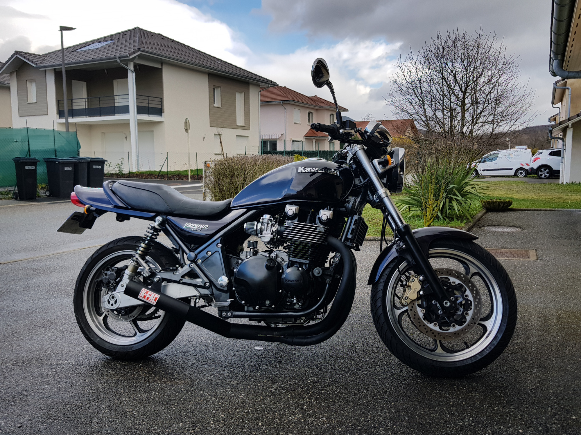

      Voila l’échappement que ma zéphyr va bientôt avoir pour lui alléger le poids

      Si ça ne lui donne pas la pèche, il lui restera au moins la pomme

      Pas vraîment… Après tu as une chicane que tu peux enlever à ta guise.

      Belle pièce qui va bien aux rondeurs de la Zéphyr Pour le bruit, on va pas chicaner pour si peu

      regarde pour le bruit, c’est très discret en fait…. je vais juste galérer pour le réglage du carbu….. https://www.youtube.com/watch?v=tUN48H1gXzQ c’est une pièce fabriquée au japon, forcément pas homologuée, je l’ai acheté à un membre du zéphyr club

      Un kit Dynojet t’aidera :/

      le Dynojet, j’ai déjà donné sur d’autre motos… c’est de la :sick: :sick: :malad , y a pas d’autres mots…. ( par politesse) Au début ça fonctionne super bien, et quelques centaines de kilomètres plus tard, la carburation devient irréglable . Je déconseille fortement le dynojet sur la zéphyr, pour l’avoir eu sur la 750 et sur un KLX 650. Pour le coup, c’est vraiment du tuning de Kéké

      passe sur une rampe FCR http://japan.webike.net/products/1902700.html ou Yosh http://japan.webike.net/products/1940034.html le prix de la bécane ;)

      avant ça coutait le prix de la bécane, mais depuis que l’on voit des 1100 zéphyr a plus de 4000ç sur le bon coin et des zéphyrs bornées autour des 3000 euros, le prix des fcr , est plus abordable MDRLOL Au moins lorsqu’on trouve une zéphyr a bon prix peu kilométrée, on se congratule de la bonne affaire non une rampe FCR ou Mikuni, coute dans les 1000 euros en neufs, il doit bien avoir moyen de régler correctement la rampe du 1100, sur d’autres forum, il est indiqué que la rampe des gpz 900 ou 1100 ( à vérifier) est compatible. celle des ZRX aussi apparemment jusqu’au 1200. La rampe du 1100 est en 34 si je ne dit pas de bétise et celle des gpz en 36 http://www.mppr-katana.com/mikuni-rs-rampe-de-carburateur-racing-kawasaki-zrx1100-zrx1200-zephyr-1100-c2x18656901

      effectivement, la meilleure solution est de bien régler ta rampe, académiquement parlant ;)

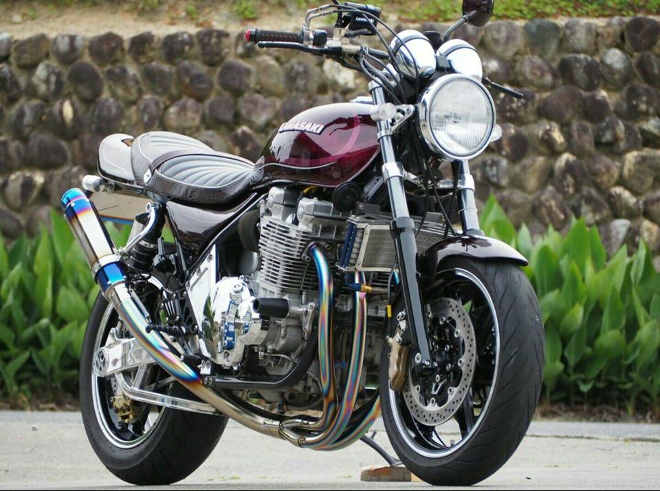

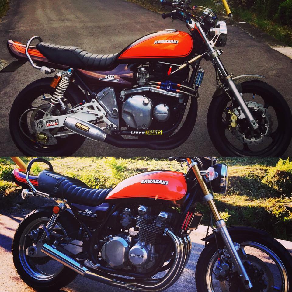

      Salut à tous voilà la mienne modifiée avec préparation moteur reste à faire la peinture en vert comme sur la photo, à changer les carbus par des mikuni et la fourche par une ohlins et elle est terminée …
