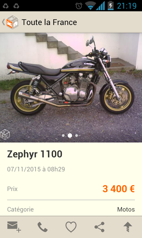

    #106611
    Une dans le Même style sur le coin coin
    #106781
    En réponse à zkuba (post 102912]Une dans le Même style sur le coin coin
    j’avait déja remarqué cette annonce, je crois avoir trouvé mieux je suppose que ce ne sont pas les jantes d’origines? du reste je ne connais pas cette marque d’amortisseurs et j’aime beaucoup cet échappement je trouve que cette moto à toujours son esprit rétro et y ajoutant l’esprit racing d’un autre temps

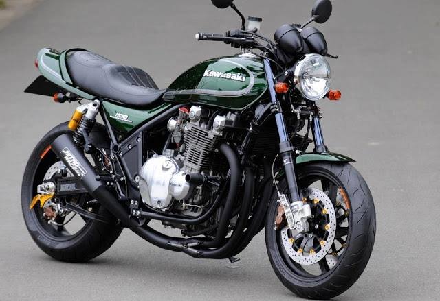

    #106784
    Y a pas, un 1100 Zéphyr monté à la sauce superbike, ça le fait. C’est même à mon sens une des réalisations les plus faciles à entreprendre, la base étant excellente, elle s’y prête bien. Je peux vous dire que depuis que j’ai acheté la mienne, j’ai deux trois potes (surtout un), pour lequel ça trotte dans la tête, mais bob, c’est comme moi, il n’achète jamais à plus de mille euros, alors, difficile de trouver un Zéphyr Son blog mérite le détour, vous verrez qu’à coup sûr, il en ferait quelque chose de bien http://ychas.blogspot.fr/

    C’est vrai qu’il n’ a pas eu beaucoup de post sur ton sujet, mais je pense que c’est par manque de matière sur ce thème. Je serais assez intéressé à faire quelque peu maigrir ma 11 qui me cause quelques suées à déplacer à l’arrêt, sur terrain meuble, en contre pente ou voir dans des épingles sur routes escarpées comme j’ai pu en trouver en passant d’Italie en Suisse sur des routes qui ressemblaient plus à des chemins de contrebandiers. L’age continuant d’avancer en même temps que recule la tonicité musculaire, je ne suis pas certain que je pourrai rouler indéfiniment en 11 si je n’arrive pas à lui imposer un régime drastique sans la dénaturer. Continue KZ et trouve nous des solutions esthétiques.
    #111008
    Je remonte ce que javais déjà écrit On peut alléger une zéphyr, tout depend du budget. Après, ne pas oublier que cette moto est lourde, oui, mais tres équilibrée. A moindre coût, à condition de trouver des pieces d’occasion, on peut déjà changer les roues. Non seulement le gain se sentira en terme de poids, de freinage, de perte d’inertie, mais en montant deux jantes de 17 pouces, 3,5 à l’avant et 5,5 a l’arrière, on retrouve un choix de pneus qu’on a pas avec l’origine. A mon avis, il faut commencer par là. En réponse à ZephyrOliv (post 102468]Si tu ne veux pas dénaturer la ligne, il ne faut pas changer l’échappement, ou tzrouver (fabriquer une réplique en inox L’inox est léger, un quatre en deux avec les silencieux peut peser dans les 8 kilos Difficile de trouver un bras oscillant plus léger, et que fais-tu du magnifique escargot de tension de chaîne (qui en plus permet de faire varier la hauteur de l’arrière, chose peu commune Les roues, c’est évident qu’il y a là du poids à gagner, peut-être 10 kg sur les deux roues, reste que les roues du 1100 participent à la ligne Les freins, oui, on peut gagner du poids en mettant du Brembo, autant en étriers qu’en maîtres cylindres, mais les bocaux du Zéphyr sont très beaux La fourche et les amortisseurs, avec des éléments Ohlins, gain possible de 5 kilos La batterie, gain de 2 kilos Changer la boite à air pour des cornets, cela gagne un peu de poids, mais si la carburation n’est pas top, où sera le gain par rapport à l’origine ? L’arrière de la Zéphyr n’est pas lourd, contrairement à beaucoup d’autres motos, il n’y a rien à gagner à ce niveau En résumé, pour le prix d’une R1 d’occasion, tu peux alléger ta belle de 25 kilos environ …”
