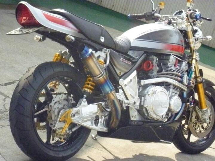

    Il faut taper « zephyr super bike » dans goohle est tu trouveras beaucoup d’exemple ;-)
    #106581
    le mieux pour trouver de jolis Zéphyr, est de parler Japonais. c’est sur la toile japonaise que l’on trouve les plus beaux zéphyrs les préparations sanctuary, Moriwaki, white house, et surement d’autres ces grosses mémères deviennent de belles mannequins
    #106589
    J’aime bien celle la , mais elle doit couter un bras,voir deux !!
    #106608
    En réponse à mich29 (post 102890]J’aime bien celle la , mais elle doit couter un bras,voir deux !!
    splendide. Est ce les jantes d’origines peintes?
