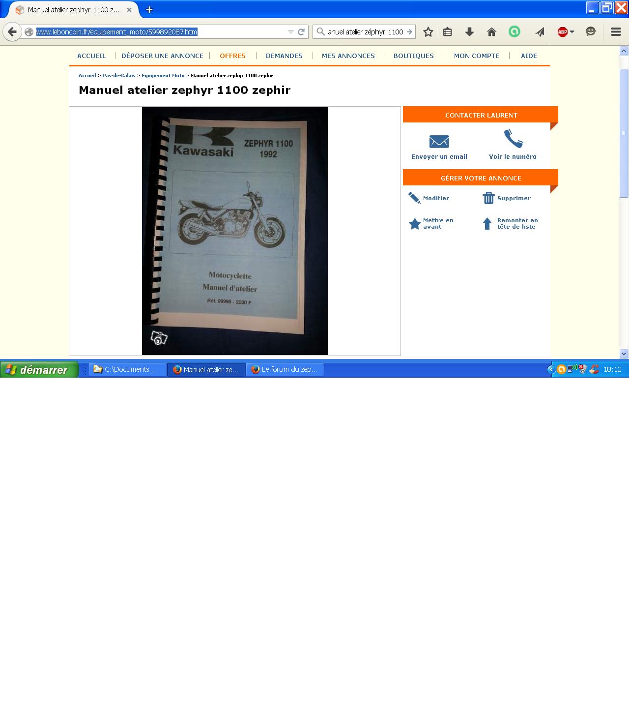

    #102904
    Le bon coin en vente depuis le 18 09 2015 http://www.leboncoin.fr/equipement_moto/599892087.htm
    #102920

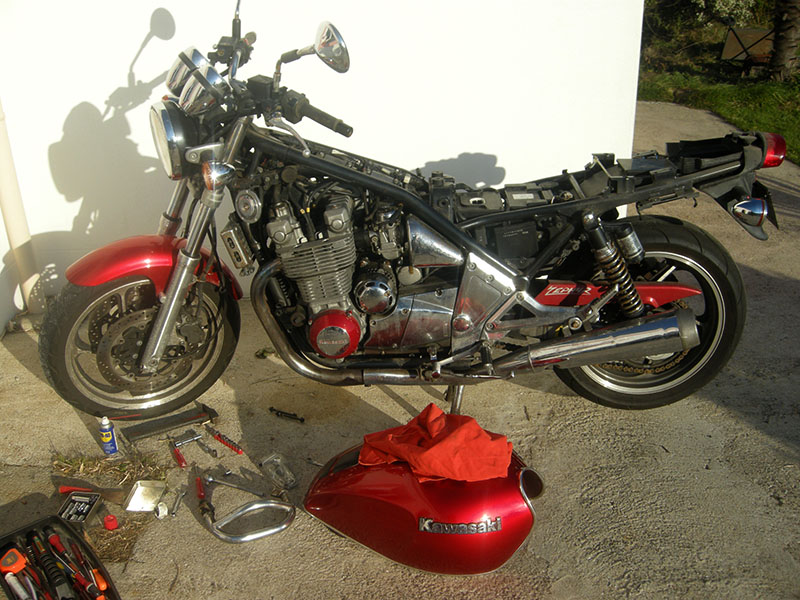

    Hop, je lui ai envoyé un p’tit mail, peut-être qu’il ne l’a pas vendu ! Merci pour les infos de résistance, j’essaie de voir ça demain. J’ai entamé une cure d’amaigrissement de la miss parce que je crois que toutes mes recherches sur cette panne ne pourront se faire que si je met la moto un minimum au propre …
