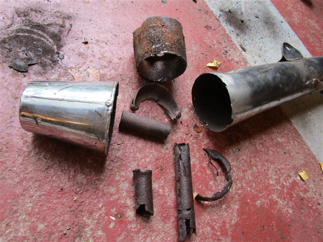

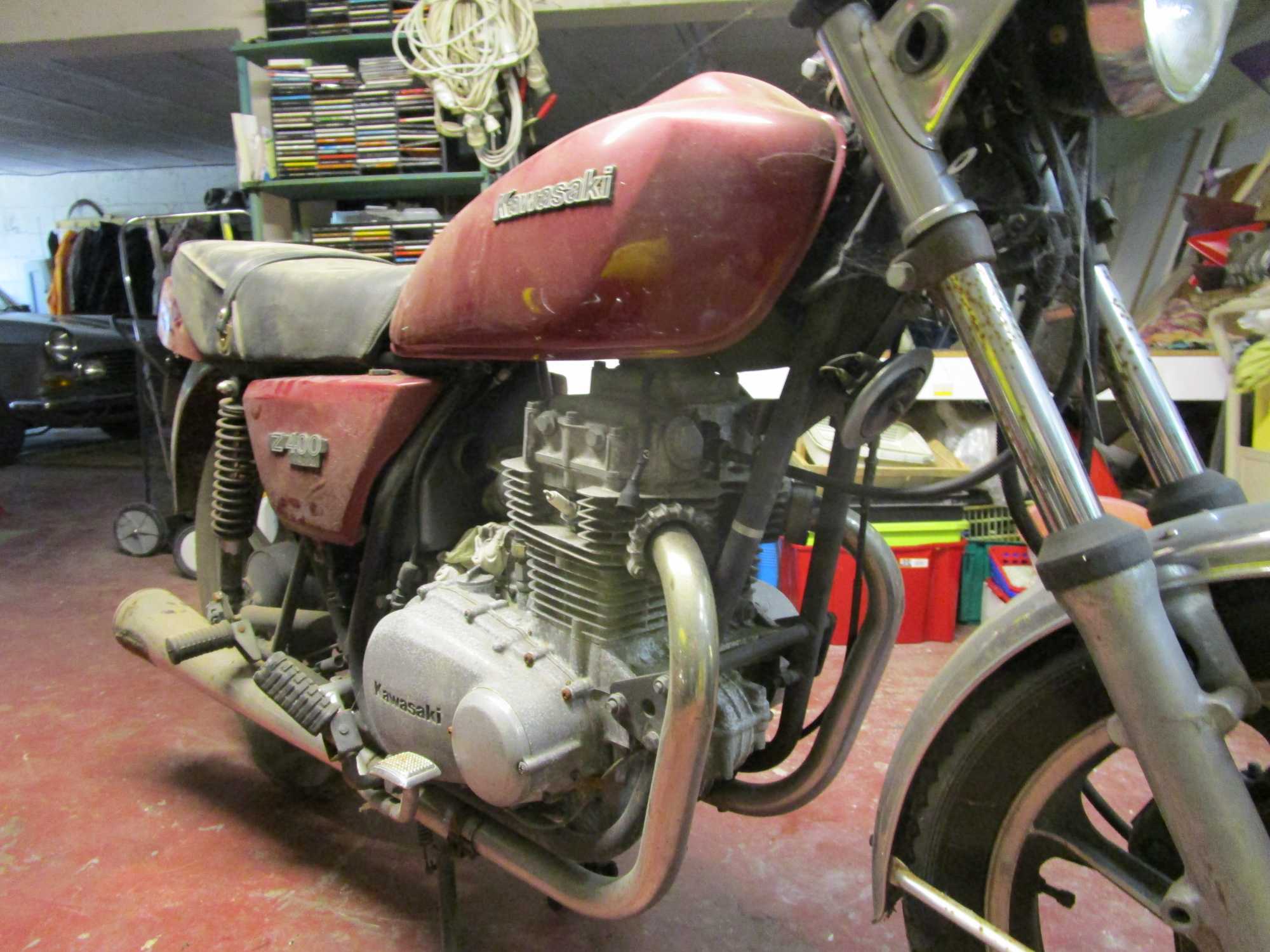

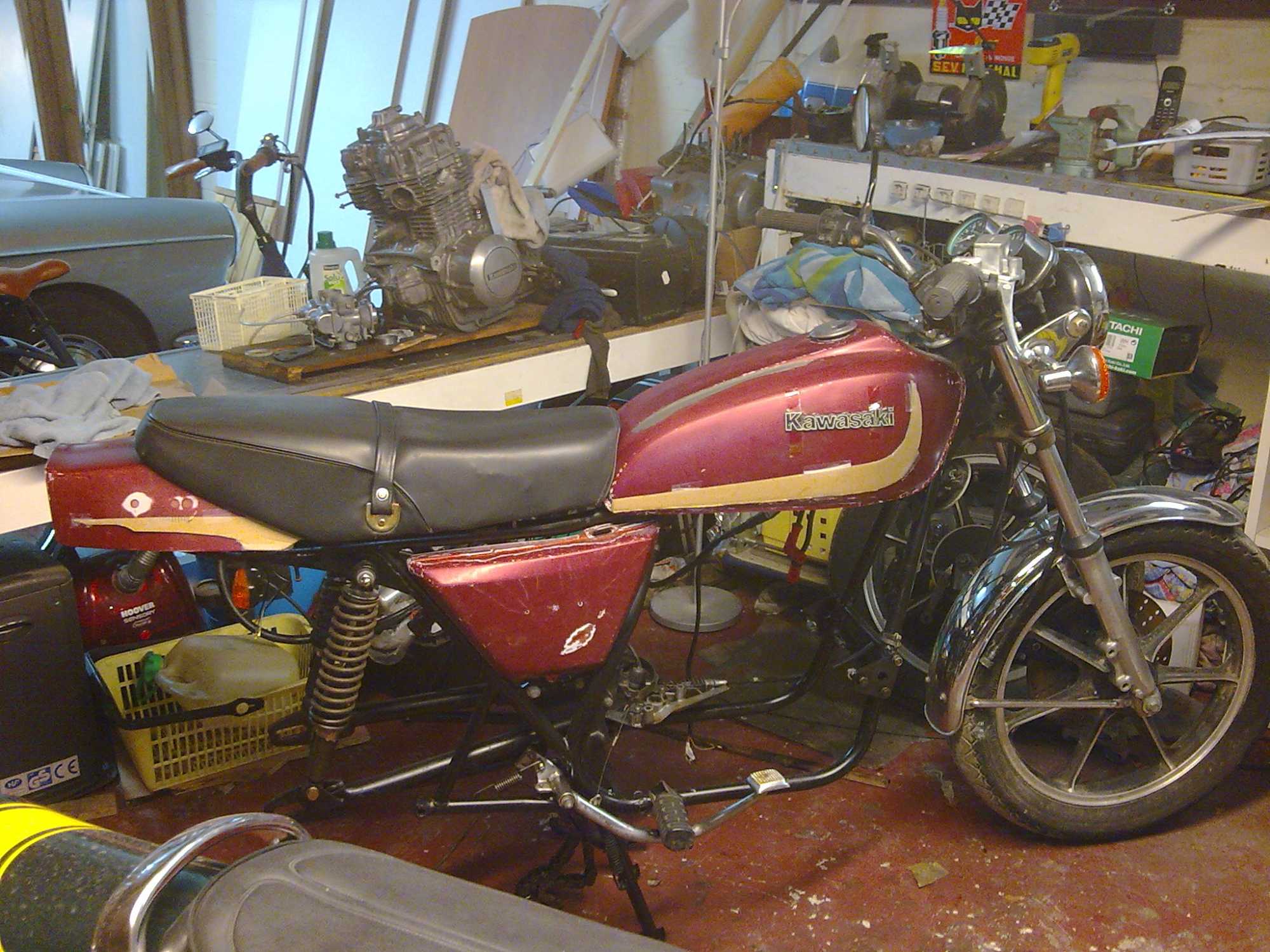

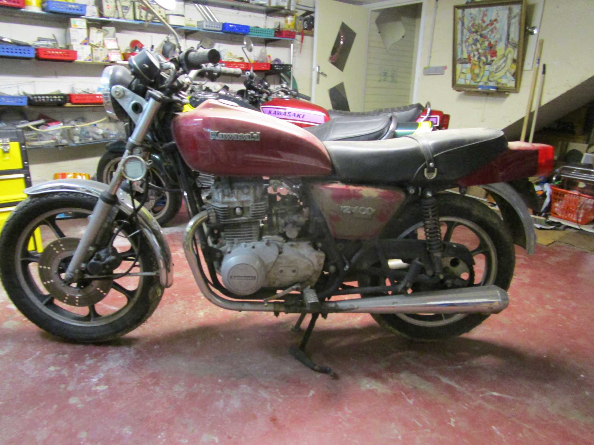

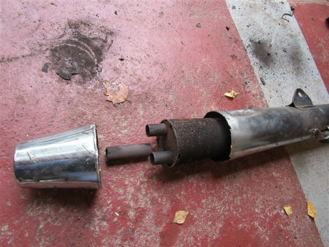

Bon allez je me lance ! Fabrice me fait baver par ses réalisations. Beurk me fait band…euh, vibrer par sa réno de GG. Zétienne nous a assis avec sa Z 900. Alors c’est décidé, je me lance ! Et pour être sûr d’aller au bout, je vous le dis . J’ai sorti la Z 400 que j’avais acheté il y a au moins 10 ans pour Chloé, mon ainée, en espérant qu’elle passe le permis . Nada, rien, ni elle, ni les deux autres; aucune de mes filles pour venir rouler. Heureusement mes trois gendres sont motards, et çà c’est sympa. Donc j’ai ressorti la Z 400 du hangar et j’ai décidé de la remettre en route. Les freins plaquettes, maitre cylindre et étriers sont remis à neuf, les joints spi de sortie de boite, de sélecteur et de commande d’embrayage changés.Les commandes d’embrayage, d’ouverture et de fermeture de gaz sont remises à neuf. Il me manque encore des membranes de carbu pour pouvoir remonter la rampe . Le moteur tourne au démarreur . La selle est bien rattrapée au désincrustant , au noir à capote et à la graisse de pied de b≈ìuf. Les pots sont en cours de rénovation par un mixte entre les existants et une paire trouvée sur le bon coin. Retouches de peinture du cadre effectuées. Reste la carrosserie poncée en attente de remise en peinture. Et là j’ai besoin de vous, pour un petit sondage d’opinion

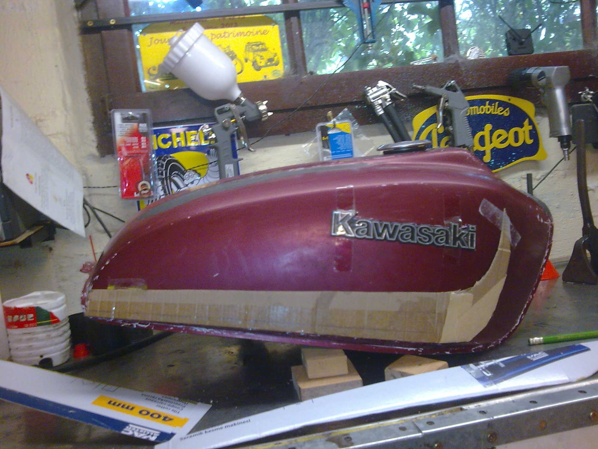

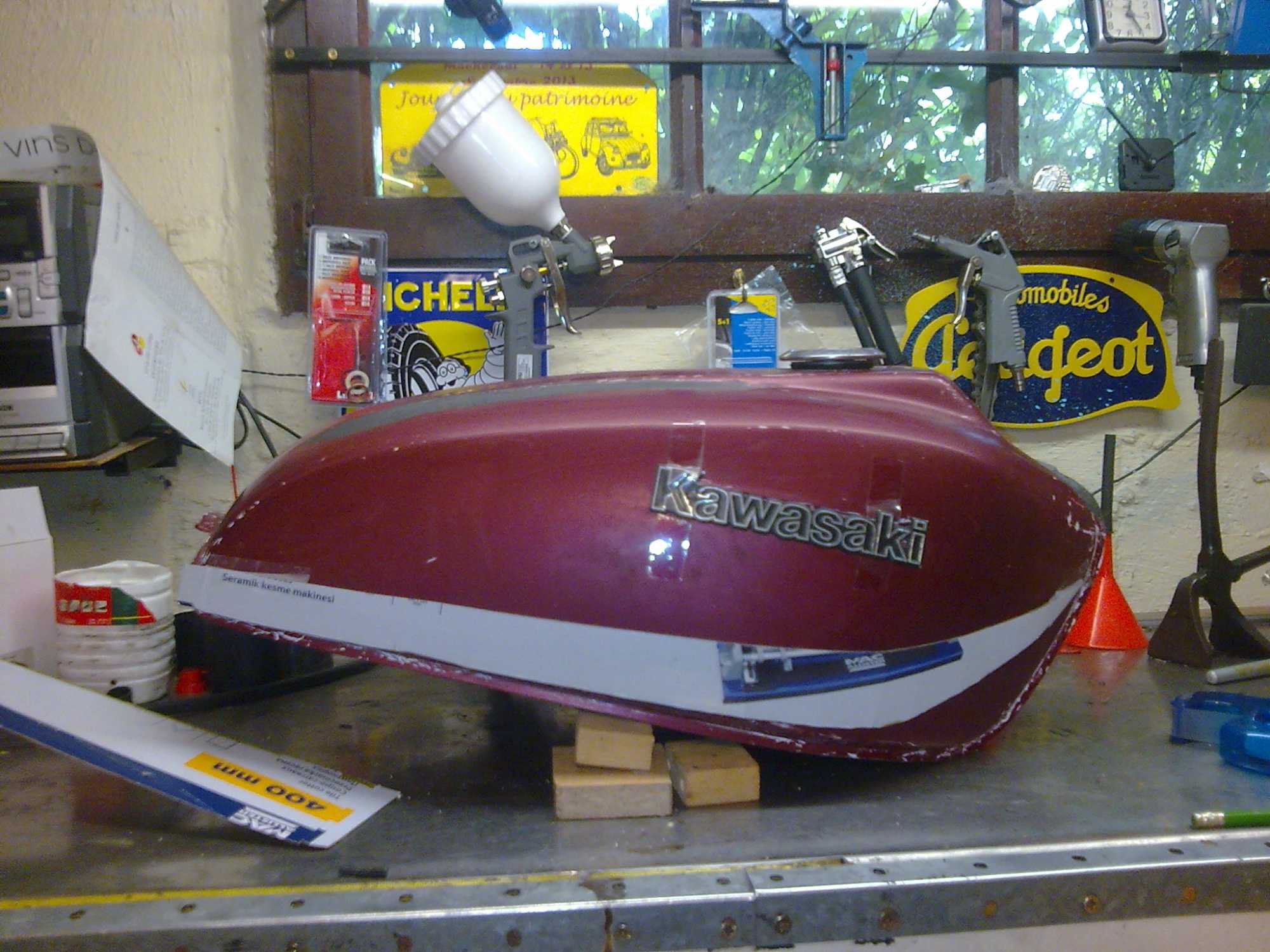

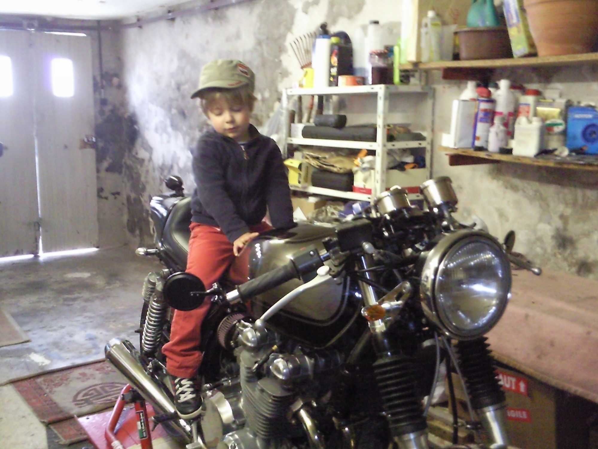

La peinture devrait être noir canon de fusil et le motif déco or ou argent. Alors de ces deux motifs lequel des deux choisiriez vous ? Ensuite je vais avoir besoin des lumières de Fabrice car il m’a bien tenté avec sa peinture Candy. Moi je n’ai jamais fait de peinture carrosserie: Alors question : bombe ou pistolet ? Quels sont les pièges à éviter et les astuces pour optimiser le résultat ? Ah bien sûr, une photo ou deux, sortie de hangar.
