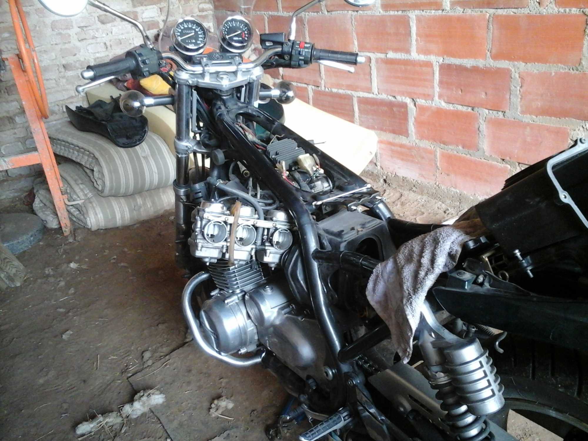

    alors quelques nouvelles rampe carbu sortie,nettoyer;bilan deux joint de cuve HS les pointeaux tous nickel,mais :oeil le pointeaux du premier carbu etait mal positionner sur la languette du flotteur Je pense que ça venait de la bref on est dimanche tout est ferme kingkong et lundi idem il fait beau motosds a rouler en zephyr

    petite photo de la sortie
    #109797
    En principe, et c’est valable sur toutes les motos, la rampe se sort par la droite. De la gauche comme tu as fait, tu as mis encore plus de tension sur les cà¢ble de gaz
    #109801
    je la remonterai par la droite :clin3D
